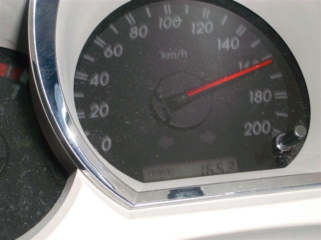

       Multipoint Injection system is the best choice at this moment with the price that is not too far off from mixer with lamda system krab. Injection system has a ECU that can perfectly calculate how much gas is needed for the car, and inject the proper amount of gas as needed. I have been driven my Fortuner 2.7 for over 30000 km already with injection system, and I enjoy both the saving and more power than petrol krab. If you need anyhelp pls call K Ice at 0894444947 or Rick at 0891066928 (Theo Co., Ltd.) The picture shown here is Fortuner 2.7 went over 160kmph limit with LPG Injection system krab. Rick.

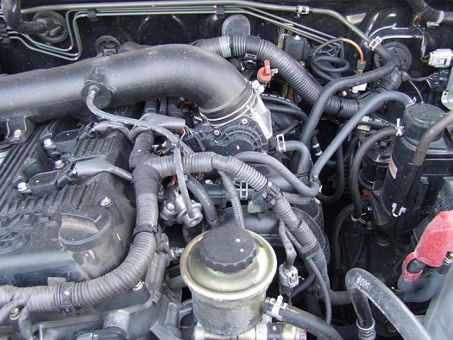

แนะนำครับติดหัวฉีดดีที่สุดครับ ยิ่งตอนนี้เป็นแบบ VIR2 ด้วย ตัวนี้แรงครับแรงดันสูงกว่า VIR1 แถมราคาไม่แพงด้วย 3 หมื่นก็ติดได้แล้ว
ในรูป VIR1 ครับ ต้องให้คุณ RICK ใชร์ครับเพราะพี่เค้ายก BRC ทิ้งแล้วเปลี่ยนเป็น VIR2 แทน
