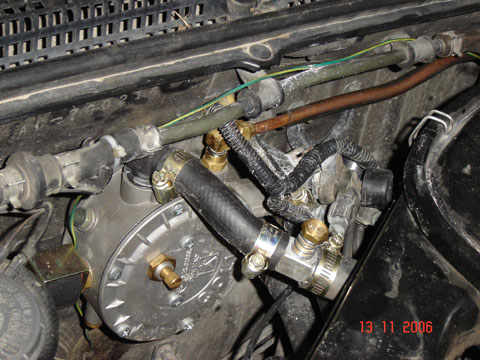

(มีรูปประกอบ)ผมอยากจูนแก๊สเองแต่ไม่รู้ปุ่มไหนคืออะไรช่อยเข้ามาบอกที่คับ
จาก โป้ง mufc001@thaimail.com
อาทิตย์ที่ , 3/12/2549
เวลา : 09:47
203.150.86.247
อ่านแล้ว = 899 ครั้ง
       ตามรูปนะคับ ไม่รู้ว่าปุ่มไหน เซน ปุ่มไหน idle แล้วปุ่มไหนทิ้งขี้แก๊ส (ไม่รู้เข้าใจถูกรึป่าวคับ)ช่วยตอบทีนะคับ ไม่รู้จิงๆ แล้วถ้ามีอะไรจะเพิ่มเติมหรือ เสริมตรงไหน หรือฝากเบอร์ติดต่อกลับก็จะเป็นพระคุณอย่างยิ่งคับ (บ้านอยู่แถววัดเสมียนคับ) ขอบคุณคับ

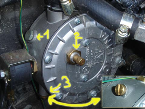

เลข 1 คืออะไร
เลข 2 คืออะไร
เลข3 คืออะไร

       เพิ่มเติม รถเป็น ฮอนด้าแอคคอร์ท90 คาร์บู หม้อต้อยีห้อ COLLINA คับ รูมิกไม่รู้เท่าไรคับ

 จาก ก็รู้เหมือนกัน
 อาทิตย์, 3/12/2549
11:22
203.146.201.1
       1 รูขี้ครับ (ขี้แก๊สนะ เอาไว้ถ่ายขี้แก๊สออกมา)
2.จูนหนัก (จ่ายแก๊สเมื่อมีแรงดูด)
3. จูนเบา (แก๊สไหลตลอดเวลาถึงแม้เครื่องจะดับ แต่จะไหลน้อย ๆ เอาไว้จูนรอบเดินเบา)
จากรูปการติดตั้ง ต้องให้รูขี้อยู่ข้างล่างนะครับ ไม่งั้นเวลาถ่ายขี้จะไม่ไหลครับ
ผิดถูกประการใด รอบผู้รู้จริง ๆ มาตอบอีกทีนะครับ

 จาก อากง
 อาทิตย์, 3/12/2549
12:47
203.113.33.6
       ผมก็ไม่แน่ใจนะครับ
แต่ดูลักษณะจากตัวหนังสือ จากท่อแก๊สออก ฯลฯ
เบอร์ 1 มันไม่น่าจะเป็นรูถ่ายขี้แก๊ส (ซึ่งเวลาติดตั้งน่าจะอยู่ล่าง) นะครับ

 จาก โป้ง
 อาทิตย์, 3/12/2549
13:51
203.150.86.247
       เพิ่มรูปคับ

 จาก Cyberrecon
 อาทิตย์, 3/12/2549
14:52
61.90.250.17
       1 นาจะเป็น idle ครับ
2 น่าจะเป็นเซ้น
3 น่าจะเป็นรูถ่ายขี้แก๊สครับ

 จาก กก
 อาทิตย์, 3/12/2549
23:01
203.146.201.1
       นึกได้แล้ว ถอดนน๊อตตัวที่ 3 ออกมาดูถ้าเห็นขี้แก๊สก็ใช้เลย
