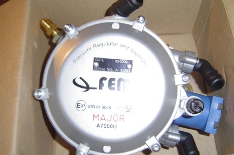

       หม้อต้ม FEMA ทางน้ำเข้า - ออก ตรงไหนครับ

       อยู่ระหร่างติ๊กสีฟ้านั้นแหละ น่าจะมีลูกศรเข้าออกอยู่นะ ตรงทองเหลืองเป็นทางเข้แก็ส ด้านบนเป็นทางออกแก็สครับ ผมใช้รุ่นนี้ครับ

       เข้าทางไหนก็ได้มั้ง

       ติดตั้งเองใช่มั้ย เข้าข้างไหนก็ได้ เข้าบนออกล่าง หรือเข้าล่างออกบน
แต่ถ้าให้ดี ติดตั้งให้อยู่ใกล้ทางที่ต่อน้ำออกจะเครื่องจะดีมากๆ เผื่อไว้นะ หม้อจะได้ร้อนเร็วขึ้นและน้ำวนดี
และพยายามติดตั้งให้อยู่ต่ำกว่าระดับฝาบนของหม้อน้ำ จะได้ไม่มีปัญหามีอากาศค้างในหม้อต้ม(เผื่อไว้นะ คงไม่เสียหายอะไรนะ)
