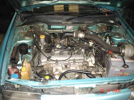

       ติดได้ครับ ถ้ามี o2..
(คันในรูป เป็น NV VAN เครื่อง GA16DS คาร์บู...)

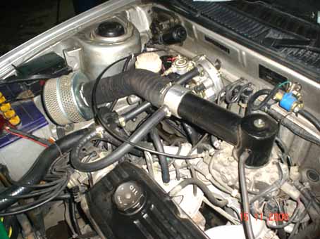

       คันนี้ อีคาร์ 4G15 คาร์บู..
(มีอีกหลายคัน..แต่ไม่ได้ถ่ายรูปไว้)
