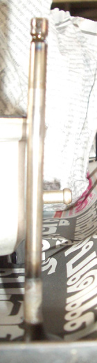

       เครื่องเขก ไม่ใช่วาล์วเขก (กับหัวลูกสูบ) ครับ
ถ้าวาล์วชนหัวลูกสูบ ก็จะออกมาแบบนี้
