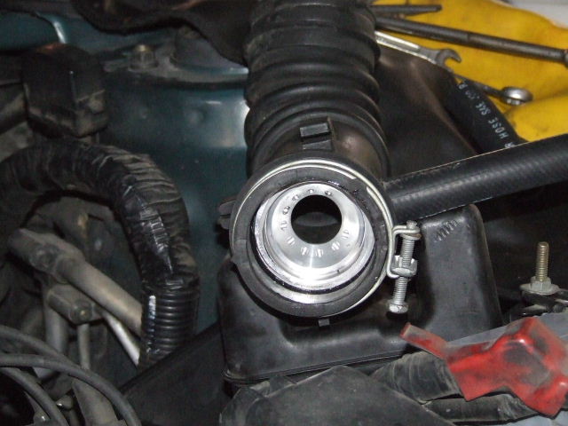

       หม้อต้มแอบอยู่ลึกไปหน่อย

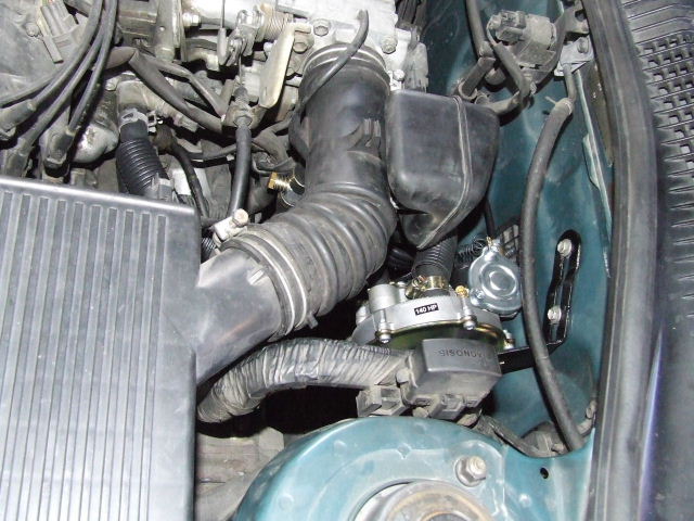

       มิกอยู่ในนี้

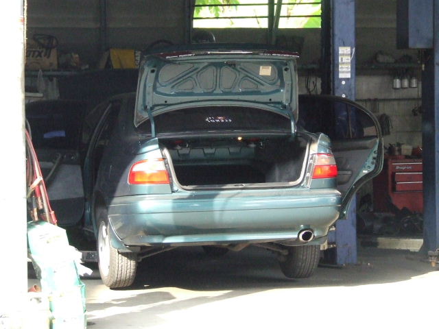

       หม้อต้มโทมาเซตโต้ ถังเมทัลเมท 60 ลิตร เติมได้ 51 ลิตร วาล์วไฟฟ้ามีข้อต่อที่ถัง 1 จุด ที่หม้อต้ม 1 จุด แต่มิกซ์ผมไม่รู้ขนาดเท่าไหร่ ตอนนั้นเชื่อใจช่างเลยไม่ได้ถามอะไรมาก(แต่นั่งอยู่ด้วยทุกขั้นตอนตั้งแต่ 9 โมงเช้า - 1 ทุ่ม) วิ่งในเมืองอืดนิดหน่อย ขึ้นช้ากว่าน้ำมันนิดแต่เครื่องเงียบกว่า ตีนปลายทางไกลๆน่าจะไหลได้มากกว่าน้ำมันนิดนึง ใช้สวิตท์ธรรมดา เปลี่ยนเป็นแก๊สตอนเครื่องร้อนได้ที่ และสลับมาน้ำมันก่อนดับเครื่อง..น้ำมันไม่หาย...........ตอนแรกนึกว่ารถเรากินมากกว่าเพื่อนแต่พอดูหลายๆท่านแล้วก็พอๆกัน เลยไม่ต้องกลับไปจูนแล้ว........ตั้งแต่ติดมาวิ่งไป 5-6000 โล ยังไม่ได้จูน หรือยุ่งอะไรกับระบบแก๊สอีกเลย (กลัวแรงเชียร์ แรมด้า อยู่เหมือนกัน)

       ไอ้ต้นอืดๆที่ว่าน่ะครับ บอกไว้เลย ติดแลมด้าไปแล้วหายสนิท ว่าแต่ไอ้มิกแบบนี้ผมเคยใช้ครับ มิกเตาแกส ขยายเป็น 28 mm มาใช้กับแลมด้า (เฉพาะของผมนะ) คือไม่เห็นผลด้านอัตราเร่ง มีก็มีนีสสสสสสสสสส เดียว แต่ว่าดันประหยัดขึ้น
เลยไปคว้าเอามิก 28 แบบปากเป็ดมาใช้ เออ กลับเป็นว่า เร่งได้พอๆกับมิกเตาแกสแหล่ะ ต้น จะห่วยกว่าหน่อย แต่ปลายดีกว่า
หมายเหตุ รถของผมเสปค ก็เหมือนกับ คุณ bfour
เครื่อง 4A FE Auto (แต่เกียร์ไม่ใช่ ECT)
หม้อ Tomasetto
แต่ของผมย้ายมิกแล้ว
ผมจะบอกว่า ไอ้มิกเตาแกสอันนั้นอ่ะครับ ไปขยายให้ชนรูดูสิครับ แล้วก็ ย้ายมิกไปอยู่ชิดกรอง ขนาดไม่มีแลมด้า รถผมยัง ทะลุ 180 เลยครับ แบบว่า 175 เหยียบทีเดียวถึงแบบไม่ลุ้น แต่ 180 ต้องรอไหล

       ของผม fix mix ธรรมดาๆครับ ใจจริงแล้วก็อยากลง แลมด้า อย่างที่คุณ 4A Super ช้า แนะนำนะครับแต่ด้วยความที่เราไม่ค่อยมีประสบการณ์เรื่องแก๊ส แล้วก็ไม่มีเวลามาสังเกตอาการมันมาก คือใช้อย่างเดียวบำรุงรักษาตามกำหนด ตอนนี้ก็ยังพอใจกับมันอยู่ครับ แต่ในอนาคต คุณ 4A Super ช้า อย่าเพิ่งหนีไปไหนรอให้คำปรึกษาด้วยนะครับ.........เรื่องร้านที่ติดนี่...แรกๆที่ติดผมเอามาลงหลายรูปเลย(กระทู้เก่าๆ) ไม่อยากเอ่ยชื่อร้านครับ....เดี๋ยวจะมีคนบอกว่าเป็นหน้าม้า.....แต่บอกให้ก็ได้ อยู่ในลาดพร้าว 107 เยื้อง ม รัตนบัณฑิต อยู่ลึกครับ ไปดูก่อนแล้วค่อยโทรนัดวันติดเพราะไม่เน้นติดเยอะวันละ 1-2 คัน เท่านั้นสำคัญติดได้เนียบดีครับ......เกียร์ธรรมดา ของ คุณ Intaladear ผมว่าอาจจะวิ่งดีกว่าของผมอีกนะครับ...
