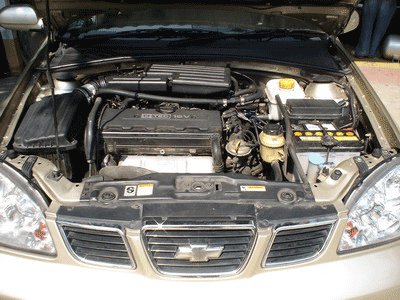

       ภาพห้องเครื่องหลังติดตั้งเสร็จ

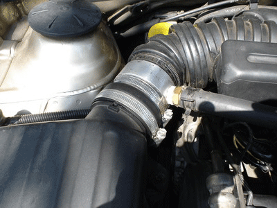

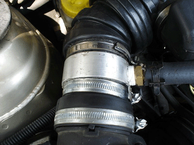

       ตำแหน่งวางมิ๊ก ต้นตำหรับสูตรย้ายมิ๊ก ตั้งแต่มีคนมาต่อว่าต่างๆ นานา จนทุกวันเป็นที่ยอมรับกันทั่วทั้งวงการ

       มิกเซอร์ในตำนาน ฟุลลี่เวนจุลลี่ มิกเซอร์ (ขนาดใหญ่โตพอสมควร แต่แรงดูดดีกว่ามิ๊ก 24 มม. ท้องตลาด ขอสงวนขนาดเป็นความลับนะครับ อันนี้ต้องเครดิตให้พี่เต้ครับผู้คิดค้นต้นแบบก่อนเอามาพัฒนาต่อเป็นตัวนี้)

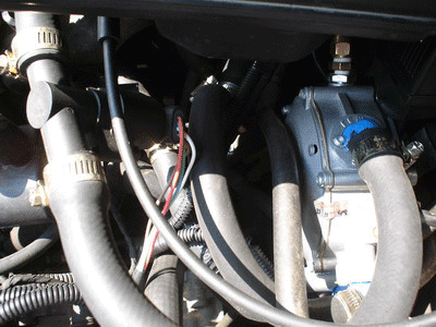

       ภาพด้านข้าง ดูชัดๆ ที่แน่น แต่พยายามวางหม้อต้มให้ถูกตามทฤษฎี เพื่อให้เจ้าของรถได้ความสมบูรณ์ของการติดตั้ง

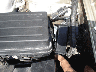

 จาก นัน SR-20
 พฤหัสบดี, 30/11/2549
15:34
124.121.36.16
       ตำแหน่งการวาง ECU LAMBDA อยู่หน้าห้องเครื่อง เพื่อสะดวกในการปรับจูน และกันคราบสนิมฟลัคบนแผ่นปริ้นที่เกิดจากความชื้น ที่ส่วนใหญ่จะเกิดเพราะติดตั้งในห้องโดยสารและโดนแอร์ได้
 จาก นัน SR-20
15:34
124.121.36.16

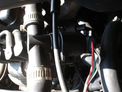

 จาก นัน SR-20
15:38
124.121.36.16

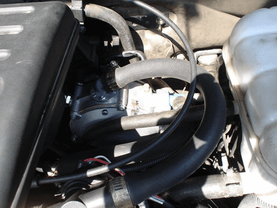

       รูปสเตปปิ้งมอเตอร์ชัดๆอีกครั้ง ตัวนี้ตัวเดียวเอาอยู่ทุกสถานการณ์ บางตัวมีเกลี่ยววาว์ลให้ด้วย ไม่ทราบเพื่ออะไร ไปบี้ให้รอบต้นรอด แต่รอบปลายขาด เวลาติดตั้ง แลมด้าสเตปปิ้ง เจ้าของรถควรเลือกรุ่นให้ดี
 จาก นัน SR-20
15:38
124.121.36.16

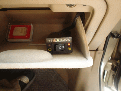

 จาก นัน SR-20
15:40
124.121.36.16
       รถคันนี้ไม่มีช่องเผื่อไว้สำหรับติดสวิทย์ เลยต้องแอบติดตั้งไว้ในกล่องเก็บเหรียญเพื่อหลีกเลี่ยงการดัดแปลงมาตราฐานตัวรถ
 จาก นัน SR-20
15:40
124.121.36.16

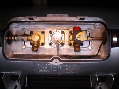

 จาก นัน SR-20
15:43
124.121.36.16

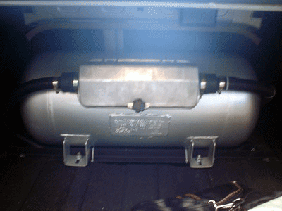

       การติดตั้งถัง มีขายึด แน่นหนาสวยงาม เดินท่อถูกต้องตามหลักเพื่อให้วาล์วสามารถคายแก๊สลงพื้นได้ หากเกิดกรณีฉุกเฉิน (แก๊สมีน้ำหนักมากกว่าอากาศ ท่อจึงควรม้วนลง)
 จาก นัน SR-20
15:43
124.121.36.16

       ถังที่เลือกใช้เป็นแบบอัลตร้า มีโซลินอยด์ตัดที่คอถัง มีฟิวส์ตัดเมื่อมีการลัดวงจร ถ้าไม่มีถึงแม้นจะมีโซลินอยด์ตัดคอถังแล้วก็ตาม หายเกิดการลัดวงจรไฟฟ้า ก็ไม่ได้ช่วยอะไรได้เลย

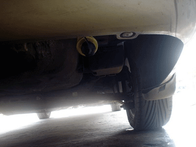

 จาก นัน SR-20
15:47
124.121.36.16

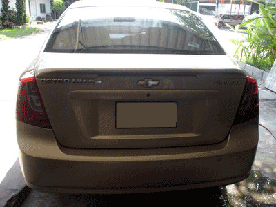

       ด้านท้านรถ มองจากด้านหลัง แทบไม่เห็นสายเติมแก๊ส
 จาก นัน SR-20
15:47
124.121.36.16
 จาก นัน SR-20
15:48
124.121.36.16
       ท่อเติมไว้ฝั่งขวา หลบท่อไอเสีย กันความร้อน หลบสายตา เพื่อความสวยงาม
