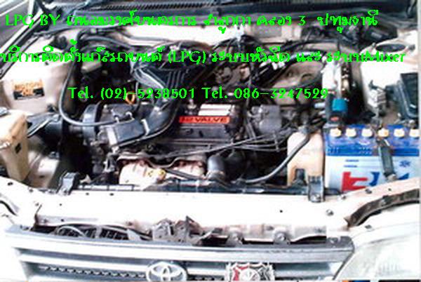

       ลองถ่ายรูปแล้วส่งมาให้ดูทีนะครับ... เผื่อพวกเราคิดออก ว่าเป็นที่อะไร เข้าใจว่าอาการลองเบรคแล้วจอด จู่ๆดับ..บางทีตำแหน่งหม้อต้มหันผิดทิศ แล้วไดอะเฟรมถูกดันปิดด้วย...
แล้วการย้ายมิกส์คาบรู..ก็ดัดแปลงใส่กรองเปลือยเอานะครับ จ่ายทำท่อแสตนเลสนำอากาศเพิ่มนิดหน่อย ทำเสร็จแล้วคุณartwonbinคงเข้าใจผิดเลยว่า ตรูกำลังทำรถแต่งหรือเปล่าเลยครับ..อันนี้มีผลดีทางใจครับ
แล้วหากรูที่เจาะในคาบรู มีรั่ว...อากาศผสมก็ผิดสุตร..อาจดับได้้ครับ... อู่เดิมที่ไปติดตั้งไม่ต้องไปเข้าแล้ว..ถ้าเขาแก้ให้ไม่จบเสียที
ระยองก็ไม่ไกลจากรังสิตนะครับ...เอ..ร้านน้าเหลิมอยู่แถวนั้นน่ะ...ฮะ ฮะ

1 เช็คดูว่า ตอนวิ่งแกส ต้องมีโชลินอยตัดนำมันอีกตัวคับเพิ่ม ถ้าตัดปั้มอย่างเดียวไม่พอ
2 ใส่มิก รู 22-24 ก็พอคับ
3 หม้อต้มที่ใส่ให้มีปัญหา
4 ลองจูนใหม่คับ
5 ลองดูสายแวคคัมรั่ว
ให้ร้านเดิมเช็คก่อนนะคับเขาคงแก้ได้คับ ใจเย็นคับมีทางแก้
