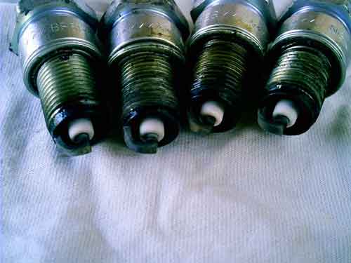

       เมื่อ 2 เดือนที่แล้วผมเคยนำรูปหัวเทียนที่ใช้น้ำมันปาล์มแทนออโตลูปมาให้ดูครั้งนึง
บัดนี้ก็ผ่านไปนานพอสมควรแล้ว ก็ถอดมาดูอีกครั้งนึงครับ
ขอเรียนก่อนว่ารถผมกินแก็ส 6.4 กม/ ลิตร ในเมือง และ 10 กม/ลิตร นอกเมือง

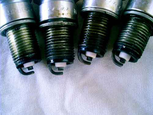

       อีกรูป

       อีกรูป

       รถเก่าครับวิ่งมาเท่านี้แล้ว

       ปลายท่อแทบไม่มีเขม่า ตอนที่ถ่ายนี้ตอนเช้าครับ อุ่นเครื่องมา 5 นาทีแล้ว

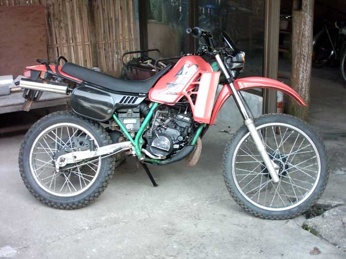

       อีกคันที่ผมทดลองก็คือ รถHONDA MTX 125R รถวิบากอายุกว่า20ปี ใช้แทนออโตลูปเหมือนกัน ไร้อาการสูบติด ผมใช้ขี่เล่นในทุ่งหลังบ้าน ทะเบียนไม่ได้ต่อหลายปีแล้วครับ

       ใช่แล้วครับคุณรุ่ง ผมใช้ยี่ห้อ เอโร่ ของแมคโคร
เจ้า MTX นี่หาที่เปิดหัวเทียนไม่เจอ ว่าจะถอดมาให้ดูซะหน่อย

       อาการทุกอย่างก็เหมือนรถแก็สปกติแหละครับ เพียงแต่กลิ่นจะเป็นแบบทอดไข่
ตอนไปต่อทะเบียน ตรอ วัดค่าไอเสียผมหาค่าคาร์บอนได้ 0.04 น้อยกว่าค่ามารตฐาน ที่ยอมได้คือ 4 ร้อยเท่า
