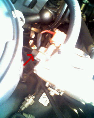

       ลูกศรสีแดงคืออะไร
 จาก จขกท.
 พฤหัสบดี, 30/11/2549
08:51
203.188.17.247

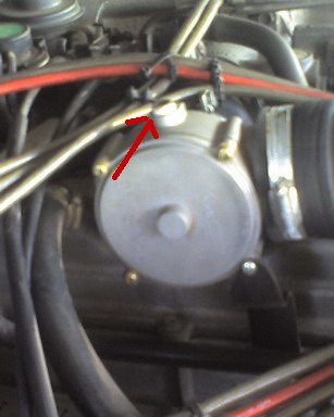

       ลูกศรสีแดงที่หม้อต้มคืออะไร อยากจูนให้ประหยัดจะทำอย่างไร ปัจจุบัน 3.5-3.8 KM/Lits
ในเมือง/นอกเมือง
 จาก จขกท.
08:51
203.188.17.247
ในเมือง/นอกเมือง
 จาก safeway
 จันทร์, 4/12/2549
13:44
61.91.46.86
       วาริเอเบิลไม่ต้องจูนที่หม้อ ต้ม ให้จูนที่ วาริเอเบิลเพรียงอย่างเดียว ให้ดูที่ใต้ วาริ จะมีที่ปรับแก๊ส หนาบางใช้ประแจหกเหลียม ขันปรับมาทาง L- R ก็ได้ ตรงกลางเปิดแก๊สมาก แล้วด้านข้างจะมีสกูล ที่มีสปริง เอาไวจูนอากาศ เสร็จแล้วรองวิ่งดู ส่วนที่มีสกูลขันยึดไว้ไม่ต้องไปสนใจเอาใว้ต่อท่ออากาศ(บางยี่ห้อ) คอยๆจูน ให้ดูรอบเครืองและการวิ่งใช้แก๊สกับนำมันจะไกลเคียงกันโดยเฉพาะเกียรออโต รถจะต้องเปลี่ยนเกียรได้ สมูท ที่สุดไม่กระตุก
