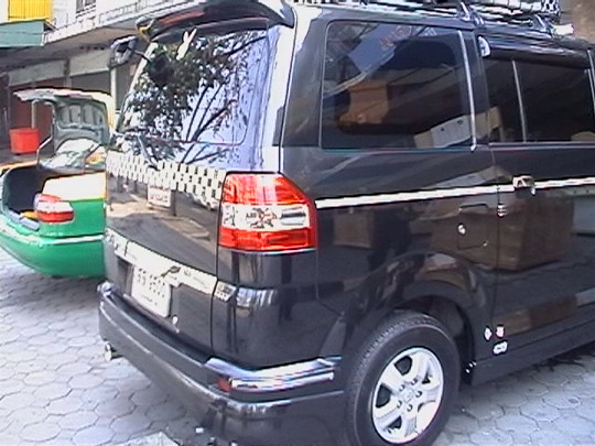

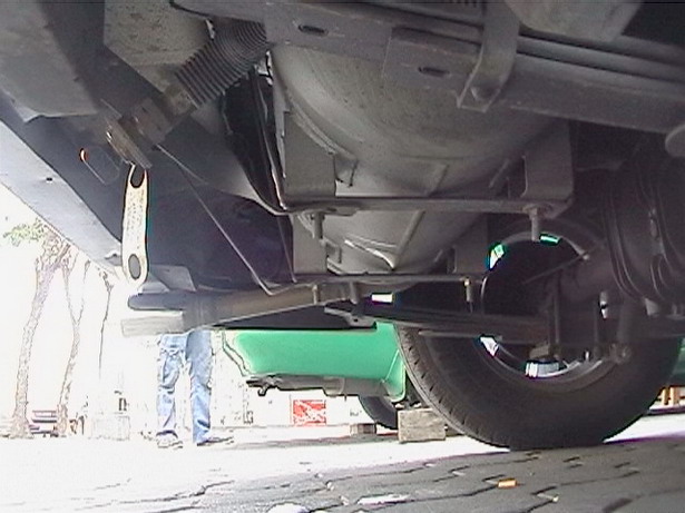

       SUZUKI ติดถังใต้ท้อง สวย ปลอดภัย ได้มาตรฐาน ระบบ แก๊ส Fix Mix 10 Km/L

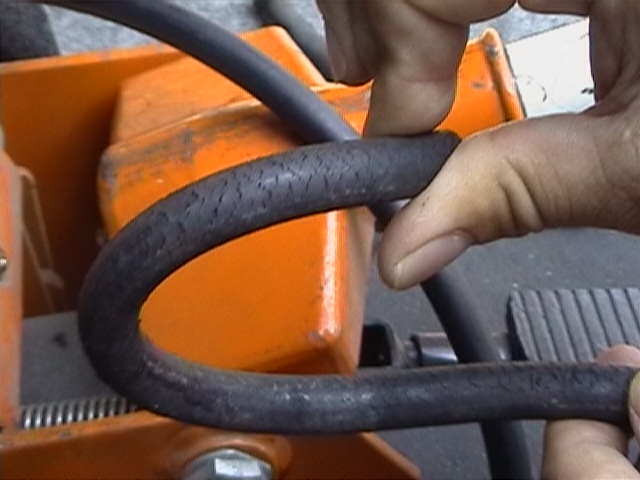

       เตือนภัย ก่อนจะสายเกินแก้ รูป สายน้ำมันเสื่อมสภาพ (สายน้ำมันแตกฉีดเป็นละอองมากว่า2 เดือน) สำหรับท่านที่ติดตั้งแก๊สมานานกว่า 1 ปี แน่ะนำควรนำรถไปตรวจสภาพ และเช็คระบบและอุปกรณ์ บ้าง
