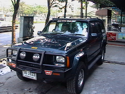

 จาก safeway
 อังคาร, 16/1/2550
22:58
203.155.239.16
 คำตอบที่ 71
       มาติดตั้งวาริไป เห็นรถสวยดีเลยเอามาฝากให้ชมกัน (สวยแบบเรียบร้อย)

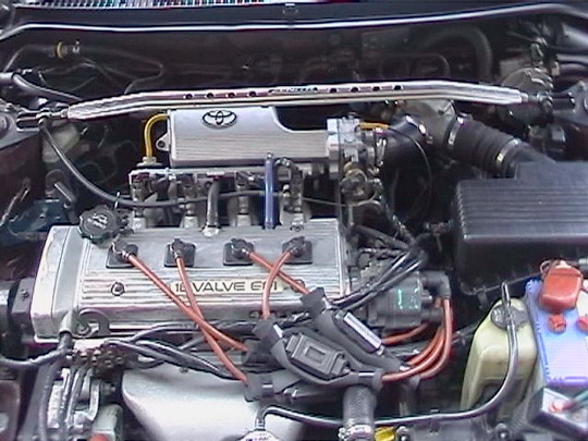

 จาก V.Variable
 พุธ, 31/1/2550
23:46
203.118.68.207
 คำตอบที่ 75
       วาริเอเบิล ในรถเครื่องเล็ก TOYOTA CROLOLA 1600 cc. ใน/นอก 8/10 Km/L Topspeed 170-180 Km/h ขับสนุกไม่ต่างจากน้ำมัน หลัง MODIFY ต้นดี-ปลายไหล ไม่จุกจิก ติดตั้งครั้งเดียวจบ
