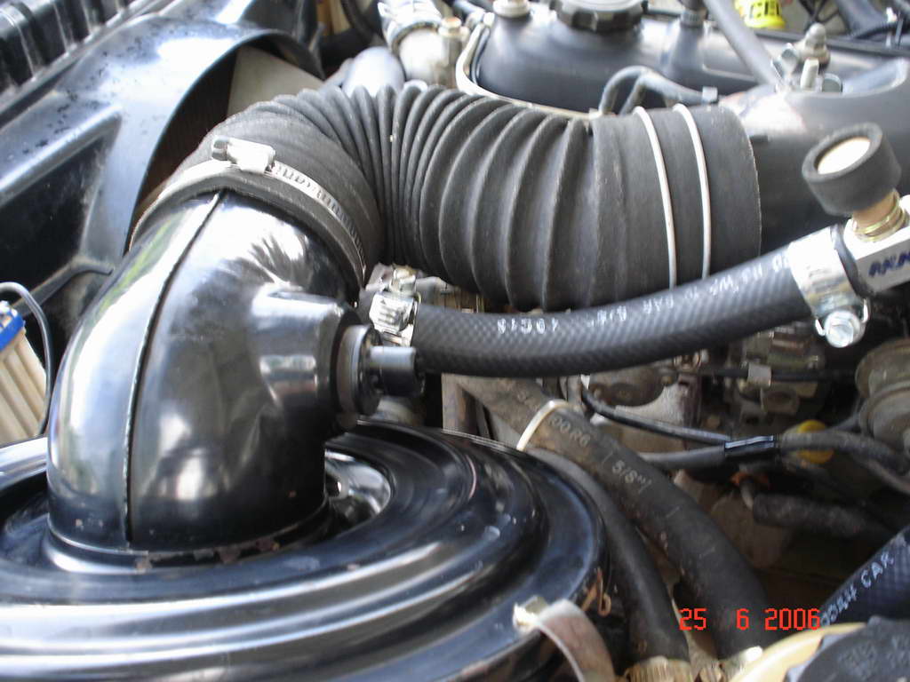

       รถผมเครื่อง TOYOTA 4Y 2200 CC.
หม้อต้ม เทโมเซโต้ 140 HP.
มิกเซอร์ 28 mm.
ย้ายมิกเซอร์แล้วครับ
ตอนนี้กินแก๊ส นอกเมืองประมาณ 2 บาท 30 สตางค์ / Km. ครับ
ผมจะแก้ไขอย่างไรดีครับ และจูนอย่างไรถึงจะประหยัดครับ

       ขออนุญาตยืมรูปพี่ ต่อศักดิ์ Mud.,co
รถผมฝังมิกเซอร์แบบนี้ครับ

 จาก แต้ม4Y
 พุธ, 29/11/2549
22:27
203.188.14.151
       Migty x 4y 2200cc 4ประตู น้ำหนัก 1.4ตัน
ล้อ 205-60-R15 เกียร์ 2L เดิมๆ
อัตราการสิ้นเปลือง 8 กม /ลิตร
ลองดูเปรียบเทียบแล้วกันครับ

 จาก KKS คนคลองเซอร์วิส (รังสิต) เค 081-4411-482
 พฤหัสบดี, 30/11/2549
08:12
125.25.70.92
       อาจจะจูนแก๊สหนาเกินไปหรือเปล่าครับ ลองค่อย ๆ ปรับลดลงครับ

 จาก แอ้ม แอลพีจี
10:51
58.181.137.194
       ติดโอทู แล้วเอาเครื่อมมือมาวัด ก็จะได้คำตอบครับ
ถ้าทำไม่ได้ก็ ก็ให้จูนพีค ได้อย่างเดียว
