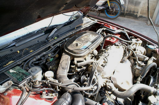

       เครื่องเหมือนกันหรือเปล่าไม่รู้
 จาก แต้ม4Y
 พุธ, 29/11/2549
13:52
203.188.31.147
 จาก แต้ม4Y
 พุธ, 29/11/2549
13:55
203.188.31.147
       โทษทีครับลืมรูป
 จาก แต้ม4Y
 พุธ, 29/11/2549
13:55
203.188.31.147
       โทษทีครับลืมรูป

 จาก วิท
 พุธ, 29/11/2549
14:04
61.90.127.141
       ใช่ ตัวเดียวกันเลย
มีใครติดgas แล้วบ้างขอคำแนะนำหน่อย
อีกอย่างกรองอากาศถ้าเปลี่ยนเป็นกรองเปลือยรถจะวิ่งดีขึ้นหรือเปล่าครับ

 จาก เด็กตาก
 พุธ, 29/11/2549
14:07
58.181.177.238
       ผมใช้รุ่นเดียวกันเลยติดมา3เดือนแล้วกินกิโลละ1.20ถือว่าใช้ได้
 จาก เด็กตาก
 พุธ, 29/11/2549
14:07
58.181.177.238
 จาก เด็กตาก
 พุธ, 29/11/2549
14:16
58.181.177.238
       กรองอากาศไม่แน่ใจเหมือนกันว่าถ้าเปลี่ยนเป็นกรองเปลือยแล้วจะประหยัดหรือเปล่าแต่ที่ใช้ก็เป็นตัวเดิม วิ่งจากตากไปโคราชไปกลับค่าแก๊ซ1,200 เหยียบ140-150

 จาก ฮอนดี้
 ศุกร์, 1/12/2549
11:46
125.24.147.203
       คุณเด็กตากครับ ขอดูรูปหน่อยครับ ของผมมีปัญหา ติดที่นครสวรรค์ มันเจาะคาร์บู เวลากลับมาใช้น้ำมันเดินเบาไม่ได้ ดับ ตอนนี้กำลังย้าย ให้ช่างคนใหม่ติดมิกซ์ที่ปากคาร์บู (เปลียนคาร์บูแล้วครับ ) ก็ไม่ดีพอ ปรึกษาน้าเหลิมแล้ว ให้ย้ายมิกซื แล้วเปลี่ยนเป็นกรองเปลื่อย ใครมีฮอนนด้าตาเพชร คาร์บู ที่ย้ายมิกซ์แล้ว ขอชมเป็นวิทยาทานหน่อยครับ

 จาก SS
 ศุกร์, 1/12/2549
12:56
58.8.116.18
       ของผมติดตั้งได้แต่ระบบหัวฉีด มีกล่อง ECU ปรับจูนด้วยคอมพิวเตอร์(แต่ระบบน้ำมันยังไช้คาร์บูเรเตอร์เหมือนเดิมครับ

 จาก ใหญ่
 ศุกร์, 1/12/2549
16:08
61.19.220.5
       ของผมใช้รุ่นนี้เหมือนกันแต่ปี 90 เกียร์ออโต้ ใช้ระบบฟิกธรรมดา กรองเปลือย ติดตั้งเอง กิน 1.30 บาท/กม.นอกเมืองยังไม่เคยจับ ใช้มาแล้วปีกว่า ใช้ได้ดีทั้งแก๊สและน้ำมัน เพราะเวลาใช้น้ำมันจะมีลิ้นปีกผีเสื้ออีกอัน(ติดเพิ่ม)เปิดเพื่อให้อากาศไหลเข้าคาบิวได้เท่าเดิมทำให้ไม่อั้นจึงไม่กินน้ำมันเพิ่มเวลาใช้น้ำมัน ถ้าอยากดูรูปให้ลงตอบยืนยันว่าอยากดูจะถ่ายรูปมาลงให้ดูครับ (กลัวว่าคุณอาจจะไม่เปิดเข้ามาดูแล้วจะได้ไม่เสียเวลาถ่าย)

 จาก ฮอนดี้
 เสาร์, 2/12/2549
10:45
125.24.178.185
       คุณใหญ่...........
ขอดูรูปหน่อย ติดยังไง
