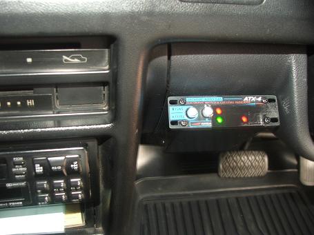

มีใครใช้ Auto switch ATX4 แล้วมีปัญหา อะไรบ้างช่วยบอกที หรือหน้าตาเหมือนกับ Auto switch ATX4 ก็ได้ครับ
จาก ATX4 ทำเรื่อง

       Auto switch ATX4 ของผมมันใช่ได้ 4 เดือนเสีย แล้ว Auto switch ATX4 มันมีรับประกันปะครับ พอดีใช้แก๊สแล้วน้ำมันหาย ผมเลยไปให้ที่ร้านที่ติดแก๊สที่เคยติดให้ เค้าตัดหัวฉีด เพราะตอนแรกไม่รู้ว่าเค้าไม่ได้ตัด ตัดแต่ปั้มติ๊ก แต่พอตัดหัวฉีดแล้ว ปรับแก๊สเป็นน้ำมันมันใช้ไม่ได้ แต่พอ Start น้ำมันใช้ได้ ผมก็เลยใช้กล่องตัดหัวฉีดตัดเลย แต่พอใช้ไปได้ 2 วันมันเอาแล้ว ปั้มติ๊กไม่ทำงาน พอตรวจดูสรุปว่าไฟไม่จ่ายที่ปั้ม เลยรู้ว่า Auto switch ATX4 มันเสีย มีใครเป็นแบบ นี้บางครับ หรือว่าใครมีปัญหา เกี่ยวกับ Auto switch ATX4 มาเล่าให้ฟังกันบ้าง หรือใครใช้ Auto switch ที่หน้าตาเหมื่อนกับ Auto switch ATX4 ก็ได้มาเล่าให้ฟังกันบ้าง คนอื่นจะได้ รู้ว่า Auto switch อันไหนดี แล้วใช้ทน ดีแต่ไม่ทนมีเยอะนะ แต่ดีแต่ทนมีน้อยอะ

       ผมก็ใช้ครับ ตอนติดตั้งเน้นถูกอย่างเดียว ครั้งแรกใช้ ATX4 ครับ ไม่มีการตัดหัวฉีด
ไม่มีติดกรองแก้ส ใช้งานได้ เพียง 2 อาทิตย์ ปรากฎตอนเช้า สตาร์ทน้ำมันไม่ได้เลย ...
ทำไงก็สตาร์ทไม่ได้ เลยกลับไปร้านเดิม ก็ไม่ Work เลยต้องแก้งานร้านใหม่ครับ ..
ร้านใหม่บอกว่า เปลี่ยน Switch เป็นของอิตตาลีไหม . เพราะ ATX4 ตัวเก่าของผมมันช๊อต (ทำไมต้องเป็นผมด้วย ไม่เข้าใจ)
ย้อนไปจนทำให้ปั๊มติ๊กเสีย (ต้องเปลี่ยนปั๊มติ๊กอีก) ผมเลยเปลี่ยนไปใช้ของนอก (อิตตาลีเป่าไม่มั่นใจ)
และติดกรองแก้ส (เขาบอกว่าปลอดภัยขึ้นอีกชั้น) ความปลอดภัยผมเอาอยู่แล้วครับ ..
ตอนนี้ปกติดีทุกอย่าง ทั้งน้ำมัน และ แก้ส ..

       เริ่มทยอยมากันแล้วครับ สำหรับการติดตั้งระบบไฟฟ้าที่ไม่สมบูรณ์(ไม่มีการใส่รีเลย์ภายนอก)จากร้านติดตั้งแก๊ส ที่รีบเร่งเอาแต่จำนวนลูกค้า ส่งผลให้ ไฟผ่านสวิทซ์จนพัง เพราะรีเลย์ภายในไม่สามารถทนกระแสไฟมากๆได้
เครมได้ครับ เขารับประกันให้ 1 ปี(ตอนเข้าไปติด) เครมเลยครับ พี่เขาจะได้มีงานทำกัน วิ่งเครมกันสนุกดี

       ถามด้วยครับ แล้ว ATX4 นี้สามารถ AUTO กลับจากแก๊สเป็นน้ำมันได้ไหมครับ กรณีวิ่งอยู่แล้วแก๊สหมด ตอนไปติดแก็สช่างบอกว่าได้ ผมลองดูโดยการวิ่งจนแก๊สหมด 2 ครั้ง ผลคือรถดับกลางถนน 2 ครั้งต้องสับเป็นน้ำมันวิ่งเองครับ ผมจึงไปถามช่างอีกครั้ง เขาว่าถ้าอย่างนั้นก็คงไม่ได้ ผมเลยยังงงอยู่ครับ

       เปลี่ยนแก๊สเป็นน้ำมันไม่ได้ครับ ความจริงสวิทมันก็ดีนะ แต่ทำไมมันไม่ทนกำจริงๆ

       ผมก็ใช้ ATX-4 นะครับ ใช้ดีไม่มีปัญหาครับ (แนะนำให้ติดคู่กับอีมูครับ) ต่อตามวงจรที่ติดมากับ
ATX-4 เลยครับ เห็นปัญหาอยู่ 3 ข้อ ครับ 1. LED สว่างไปแยงตาครับ 2. เปลี่ยนโหมดจากน้ำมันเป็นแก๊สแบบ AUTO ไม่ได้ต้อง MANUAL ถ้าจอดต้องเร่งเครื่องช่วยครับแต่ถ้าวิ่งอยู่สัก 60 ขึ้นไม่มีปัญหาครับ
3. ตัวปรับจูนหลบอยู่ด้านข้างกล่องเวลาจะปรับต้องถอดน็อตยึดกล่องกับตัวรถทุกครั้ง
