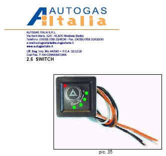

       เรื่องนี้ ผมเคยบอกใครบางคนที่คิดจะตัดปัมป์ติ๊กของ Autronic โดยการใช้ สัญญาณจากตัวบอกระดับแก็สในถัง โดยแทปแรงดันจาก LED ดวงที่ 3(เหลือ1/3) ไปทริก Relayที่จะตัดต่อ ปัมป์ติ๊กน้ำมัน
การทำงาน เมื่อแก็สเต็มถัง LED ติดทุกดวง ปัมป์ติ๊กจะถูกตัดไฟออก เมื่อแก็สลดจน LED ดวงที่ 3 ดับ ปัมป์ติ๊กจะถูกต่อไฟออก จริงๆอยากใช้ดวงสุดท้าย แต่มันจะกระพริบ ถ้าจะใช้จริงเลยต้องมีวงจรพิเศษเพิ่ม
แต่เราสามารถ เซทให้ LED ดวงที่3หรือ4 ติดดับเหมือนกัน
