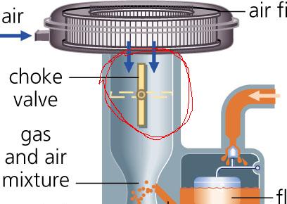

ไม่ทราบว่าจะเกิดจากการที่มีเวนทูรี่ซ้อนเวนทูร่ีหรือป่าว
เพราะในคาร์บิวก็มี 1 แล้ว ยังมาเจอที่มิกเซอร์อีก 1
ลองเอามิกออกห่างๆคาร์บิว น่าจะดีขึ้นนะครับ

       มีถังซุปเปอร์ แล้ว ก็ต้องมีซุปเปอร์เวนจูรี่ ด้วยดิครับ คราวนี้ คมบาดใจเลยแหละ

       ที่วงไว้ผมถอดทิ้งไปนานแล้ว
