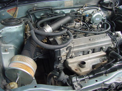

อยากลองย้ายมิกให้ห่างจากปากผีเสื้อ ต้องเปลี่ยนเป็นกรองเปลือยหรือเปล่าครับ มีขั้นตอนการทำอย่างไรบ้างครับ

       รบกวนผู้ที่มีประสบการณ์การย้ายมิกและเปลี่ยนกรองให้ความรู้หน่อยครับ ปัจจุบันน้ำมันวิ่งไม่ค่อยมีปัญหา แต่วิ่งแก๊สจะมีวืดบ้างเป็นบางครั้งตอนรอบช้า เร่งด้วยความเร็วเครื่องวิ่งดีมาก
และช่วยวิจารณ์การติดตั้งด้วยครับ

       ไอ้ตัวข้างนอก มันอ่ะครับ 500-600 บาทครับ ใส่ได้ไม่ได้ ขึ้นอยู่กับพื้นที่ครับ(มือสองเชียงกงนะครับ)

       ขอบคุณครับ อย่างนี้ต้องลองนำมาเทียบกับภายในห้องเครื่องดู ถ้าประมาณราคาคราวๆ ท่อมือเสือ300+ชุดกรอง600 +อุปกรณ์รัดท่อต่างๆ100 = 1000 บาท ก็ OK ครับ

       คุณชาญ ได้เรื่องอย่างไรลองถ่ายรูปมาให้ดูบ้างนะ ส่วนผมคงไม่เอากรองไปล้างด้วยน้ำหรอกนะ แค่เอาหัวลมมาเป่าเอาก็พอ คือก็อยากลองใช้แบบนี้ก่อน แล้วถ้าไม่ติดขัดอะไรหรือเกิดปัญหามันไม่เวิร์ค ก็จะเอาไปชุบโครเมี่ยมก็ได้ แล้วจะเอากรองแต่งมาใส่แทน ทีนี้ก็งามแต้เลย

       คุณ ya4af ทำมาหมดงบไปเท่าไหร่ครับ ถ้าหาของทำยากจะได้เตรียมตัวไปหาน้าเหลิม

       พรุ่งนี้ได้ฤกษ์ย้ายมิกซ์กับน้าเหลิมแล้วครับคุณหนุ่ม 4A , คุณอีคาร์เมืองปทุม ถ้ามีเวลาก็มาช่วยกันยำได้เลยครับ

       หายไป 2 เดือนยังไม่ย้ายหรอกหรือครับ

       ใจอยากแบบไหนครับ
อยากกรองเปลือย ก็ใช้ กันหนูกับแมลงสาบได้ กันมดไม่ได้
ไม่อยากก็หากรองโรงงานที่เหมาะสมมาใส่ กันผุ่น และความร้อนของไอดีได้

       อยากไปนะครับพี่ชาญ ร้านน้าถ้าว่างนี่จะแว่บไปเลย แต่ช่วงนี้งานยุ่งมากๆครับ แต่พี่เก้า มันคงไปแหล่ะครับ

       ย้ายเสร็จแล้ว เรียบร้อย รอพี่ชาญมารายงานผลการใช้ หุหุหุ
เจอกรองดับเบิ้ลชีส เบอร์เกอร์ไป รับรอง ติดใจ อิอิ...

       สุดยอดเลยครับคุณเก้า ขอขอบคุณน้าเหลิมเป็นอย่างยิ่งครับที่ได้ทำให้ผมขับรถได้อย่างมีความสุขมากยิ่งขึ้น เมื่อวานทำเสร็จเมียโทรตามตลอดเลยผมรีบขับด้วยความเร็วและวิ่งดีมากเลยลื่นไหลตลอดไม่มีปัญหาใดๆ เลยครับ เห็นหน้าเมียทำหน้ายักษ์ใส่ ฮุ ฮุ แต่พอได้ลองนั่งรถผมก็ชวนคุยตลอดเรื่องสถานภาพของเครื่องหลังการย้ายมิกซ์ซึ่งผิดไปจากเดิมมาก สรุปเมียแฮปปี้ครับพอถึงบ้านขอดูการย้ายมิกซ์ฝีมือน้าเหลิมหน่อย เธอชมเลยครับว่าเรียบร้อยดีและวิ่งดี ผมน่ะโล่งใจเลยครับและก็มีความสุขมากๆ เลยครับ คุณเก้า

       อิอิอิ คนมีฝีมือทำก็ดีงี้แหล่ะครับพี่ชาญ เสียดาย พี่ชาญพบกับความสุข ช้ากว่าผม ตั้งเกือบ 1 ปี แน่ะ 5555

       เดิมทีก็มีสุขกับความประหยัดอยู่ในระดับหนึ่ง แต่เพราะความอยากสุขมากยิ่งขึ้นจึงหลอกล่อควักกระเป๋าภรรยามาได้ก้อนหนึ่งจึงรีบย้ายอ่ะครับ เดี๋ยวค่อยหลอกล่อใหม่เอาไปติดแลมด้า ฮ่า ฮ่า
