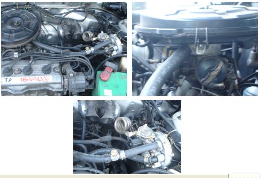

อยากลองย้ายมิกให้ห่างจากปากผีเสื้อ ต้องเปลี่ยนเป็นกรองเปลือยหรือเปล่าครับ มีขั้นตอนการทำอย่างไรบ้างครับ

       รบกวนผู้ที่มีประสบการณ์การย้ายมิกและเปลี่ยนกรองให้ความรู้หน่อยครับ ปัจจุบันน้ำมันวิ่งไม่ค่อยมีปัญหา แต่วิ่งแก๊สจะมีวืดบ้างเป็นบางครั้งตอนรอบช้า เร่งด้วยความเร็วเครื่องวิ่งดีมาก
และช่วยวิจารณ์การติดตั้งด้วยครับ

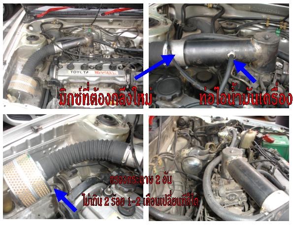

       ก่อนย้ายนะคุณชาญ รถผม 4AF คาร์บู แป๊ะยิ้ม
 จาก ya4af
 อังคาร, 28/11/2549
17:05
 คำตอบที่ 77
       หน้าตาที่ย้ายก็เป็นแบบนี้แหละ ทำเมื่อวันเสาร์ที่ผ่านมานี้เอง น้าเหลิมทำให้ อาจจะไม่สวยเหมือนรถซิ่งที่เงาวับใช้สแตนเลส แต่คุณภาพแล้ว โคตรคุ้มเลย ผมไม่ได้พ่นสี คิดว่าไม่จำเป็น ของอยู่ในเครื่องไม่ได้เปิดโชว์ใคร เน้นใช้งานได้จริงมากกว่าครับ คุณชาญรองศึกษาดูแล้วกันนะ ยกกรองเก่าออกไม่ใช้แล้ว เปลี่ยนกรองใหม่ หรือไปเปลี่ยนกรองที่ดีกว่านี้สวยกว่านี้ก็ได้นะ อ้อไอ้ที่ช้าเนี่ย มันช้าตรงที่มิกซ์จะต้องเอาไปกลิงอีกข้างหนึ่งเพื่อจะได้ใส่ท่อได้ แล้วก็ไอ้เหล็กปากครอบคาร์บูนี่แหละ ส่วนอุปกรณ์อื่นหาซื้อได้ทันที ถ้ามิกซ์พร้อมปากครอบคาร์บูพร้อม น้าเหลิมเขาก็พร้อม ก็ไม่นานแล้ว ที่เหลือคุณก็พร้อมไปเทสได้เลย

       สำคัญมันอยู่ที่ว่า ระยะห่างจากปากคาร์บูที่ครอบนั้น กับมิกซ์ที่กลึงมานั้น มันมีช่วงห่างกัน ทำให้แก๊สกับอากาศมันผสมกันก่อนเข้าคาร์บู เหมือนกินอีโนงัย ก็เทอีโนกับใส่แก้วแล้วเติมน้ำก่อนดื่ม มันจะมีประสิทธิภาพดีกว่า เรากินอีโนเทเข้าปากแล้วเอาน้ำตาม (ไม่รู้ว่าเปรียบเทียบถูกหรือป่าวหนอ) แต่ยังไงก็แล้วแต่ มันดีกว่าเดิมแน่ เพราะถ้าเราเร่งมาแรงๆแล้วเรามาหยุดทันทีแก๊สมันจะหายไปช่วงหนึ่ง ทำให้มันหายใจไม่ทันเพราะเรายกคันเร่งขึ้นมันจะเกิดอาการช๊อค แต่ถ้าย้ายมิกซ์แล้ว มันจะมีแก๊สอยู่ค้างไว้พร้อมใช้งาน ก็ไอ้ตรงที่มันห่างระหว่างปากคาร์บู กับมิกซ์นั่นเอง (ถูกป่าว?)

       ได้เลยครับตามสบาย เพื่อน 4a ทีนี้คุณชาญก็จะเห็นภาพแล้วนะว่าประโยชน์ของการย้ายมิกซ์เป็นอย่างไร และรูปประกอบก็มีให้เห็นแล้ว ทีนี้ก็ตัดสินใจเอาเองนะ

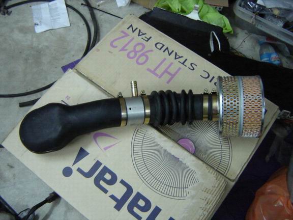

       ขอบคุณครับ ที่ส่งรูปมาให้ดู เห็นมีชุดย้ายมิกซ์สำเร็จรูปมาขาย ดูสวยดีนะครับไม่รู้ว่ามาใส่กับรถผมได้หรือเปล่านะ ของคุณ ya4af ถ้าเปลี่ยนเป็นกรองอพอลโลจะเสียสตางค์เพิ่มขึ้นมากมั้ยครับ

       ถ้าซื้อ ตามรูป 43 คงจะต้อง ไปทำ Adaptor ระหว่าง ปากคาบู กับ ตัวท่อมือเสืออีกครับ
แบบของพี่ ya4af จะถูกกว่าครับ แต่ถ้าชอบก็โอเคครับแต่ น่าจะ หาคนทำแจ่มๆครับ หรือไม่ก็ทำเองมันซะเลย มาเป็นชุดรู้สึกจะ แพงเหมือนกัน

       คุณ 4A ชุดกรองอากาศของเครื่อง 3 ห่วง ถ้าย้ายมิกซ์และเปลี่ยนมาใช้กับรถผมได้มั้ย ไม่อยากใช้กรองเปลือย ราคาประมาณเท่าไหร่พอรู้มั้ย
