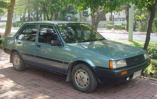

       รบกวนผู้ที่มีประสบการณ์การย้ายมิกและเปลี่ยนกรองให้ความรู้หน่อยครับ ปัจจุบันน้ำมันวิ่งไม่ค่อยมีปัญหา แต่วิ่งแก๊สจะมีวืดบ้างเป็นบางครั้งตอนรอบช้า เร่งด้วยความเร็วเครื่องวิ่งดีมาก
และช่วยวิจารณ์การติดตั้งด้วยครับ
