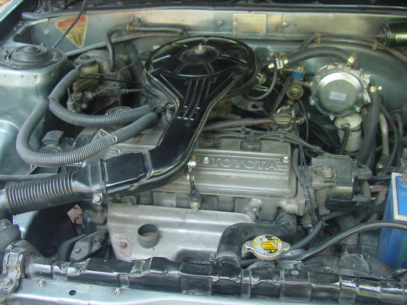

อยากลองย้ายมิกให้ห่างจากปากผีเสื้อ ต้องเปลี่ยนเป็นกรองเปลือยหรือเปล่าครับ มีขั้นตอนการทำอย่างไรบ้างครับ

       รบกวนผู้ที่มีประสบการณ์การย้ายมิกและเปลี่ยนกรองให้ความรู้หน่อยครับ ปัจจุบันน้ำมันวิ่งไม่ค่อยมีปัญหา แต่วิ่งแก๊สจะมีวืดบ้างเป็นบางครั้งตอนรอบช้า เร่งด้วยความเร็วเครื่องวิ่งดีมาก
และช่วยวิจารณ์การติดตั้งด้วยครับ

       จะใช้กรองเปลือย หรือ กรอง รุ่นเดียวกับ 4A FE ก็ได้ครับ

       พี่หนุ่ม 4A Super ช้า ครับรอบช้าบางครั้งวืดนี่เกี่ยวกับการวางมิกใกล้ปีกผีเสื้อหรือเปล่าครับ ขนาดมิกซ์ 24

       ใช้กรองเปลือยเลยครับ
รอบช้าๆ บางครั้งมีวืด เกิดจากการดูดแก๊สไม่สม่ำเสมอ ครับ ย้ายมิกซ์ช่วยได้ครับ

       อันนี้ ก็คงต้องมีอุปกรณ์ เพิ่มเติมมมากหน่อย เริ่มต้นจาก ถอดกรองออกจากคาบิว หาท่อมาต่อคาร์บิวให้พอดีและแน่นด้วย ไม่ให้อากาศรั่ว แล้วต่อออกมา แล้วต่อมิก หลังจากนั้นก็ต่อกรองเปลือย ก็ ต้องหาของแหละครับ ลองดูหลายๆท่านในนี้ทำมาแล้วทั้งนั้น แต่ถ้ามันไม่มีปัญหาอะไรก็ไม่น่าจะย้ายมัน ที่ย้ายเพื่อแก้ปัญหา และก็เพื่อทดลองหาที่คิดว่าดีกว่าที่ร้านติดให้ หากคุณไม่ชอบการทดลองและไม่มีปัญหาอะไร ใช้ได้ดีไม่อยากเสียเงินเพิ่มก็ไม่ต้องย้ายครับ สำหรับผมเองนั้นร้านก็ ติดให้ไม่มีปัญหาอะไรใช้ได้ปกติ แต่ พออ่านในนี้ เรื่องการย้าย และพอจำทำเองได้ ก็เลยอยากทดลองบ้าง ก็ลองย้ายจากที่ใช้แบบครอบท่อไอดี เปลี่ยนมา เป็นแบบรูเตาแก๊ส ฝังในท่ออากาศ เอาไปอยู่หลังกรองอากาศ สิ่งที่ได้คิดีกว่าเดิมขึ้นอีกนิดหน่อย เสียค่าใช้จ่ายไป 300 กว่า นิดๆ ค่ามิกและท่ออากาศ ก็พอใจในการย้ายครับ ไม่กลับไปใช้อย่างเดิม อ้อทุกอย่างทำเองจูนแก๊สเองด้วยเพราะทำเป็น ไม่มีค่าแรงร้าน

       คุณอีคาร์เมืองปทุม ถ้าย้ายมิกซ์ออกมาอย่างเดียวแล้วไม่ต้องเปลี่ยนกรอกใช้กรอกเดิมจะทำได้มั้ยครับตามรูปอ่ะ

       คุณ 4A Super ช้า จะใช้กรองเปลือย หรือ กรอง รุ่นเดียวกับ 4A FE ก็ได้ครับ
ถ้าเปลี่ยนกรอกแล้วจะวิ่งเร่งต้นและเร่งปลายดีและเปลืองแก๊สมากกว่าเดิมมั้ยครับ

       เอางี้มั้ยครับ คุณ ชาญ การย้ายมิกของรุ่น นี้ มัน ก็ยากครับ แต่ย้ายแล้วได้ผลดีทีเดียว
แต่ทีนี้ คุณต้องทำความเข้าใจก่อนว่า ส่วนผสมของเชื้อเพลิงและแกส นั้น มีผลอย่างมาก ที่จะทำให้รถวิ่งดีหรือไม่ดี
แกสบางวิ่งไม่ออก กำลังดีก็จะวิ่งดี แกสหนามากไป ท่วม สำลัก วิ่งไม่ออกอีก
การจะเปลืองขึ้นหรือไม่เปลืองขึ้นนั้น มันขึ้นอยู่กับว่า เดิม คุณ จูนไว้บางแค่ไหน ถ้าคุณ จูนไว้ บางมากๆ พอย้ายมิก แล้วจูนให้ส่วนผสม สมบูรณ์ แน่นอนเลย กินขึ้นแน่ๆๆ มันก็ต้องแลก
มันอยู่ที่ว่า คุณจะเลือกทางไหน
แต่ทีนี้ กินไม่กิน ก็อยู่ที่ปัจจัยหลายอย่างอีก
สภาพการจราจร
น้ำหนักเท้า
หรือสภาพ พื้นฐานเดิมของเครื่องยนต์
แต่ที่แน่ๆ ผมบอกไว้เลย การย้ายมิก ส่วนใหญ่ ผลที่ได้ มาคืออัตราเร่ง เป็นสิ่งสำคัญ ครับ มันดีขึ้นจริงๆ

       ควรจะเปลี่ยนกรองใหม่ครับ ชัวร์กว่าครับ เพราะกรองเดิมมันย้ายไม่ได้
ครั้นจะย้ายมาตรงท่อก่อนเข้ากรองเดิม มันก็อาจทำให้ส่วนผสมที่ผ่านกรอง เพี้ยนไปได้เช่นกันครับ และกรองน่าจะตันเร็วขึ้นนะ

       คุณ 4A Super ช้า อัตราการกินแก๊สปัจจุบันของผม ประมาณ 1.20 บาท/โล ใช้ A/F วัดดูรอบช้าขึ้น 5 ดวง รอบเร่งขึ้น 7 ดวงครับ ปกติวิ่งประมาณ 90-110 ระหว่างบางเขน-บางบัวทอง รอบช้ามีวืดเป็นบางครั้ง รอบเร่งดีมากครับ

       ครับอัตราเร่งดีขึ้นจริงๆ ครับ แต่รุ่นของคุณตามรูปมันก็ ยากหน่อย ตามคุณ 4A Super ช้า ว่าไว้
เพราะมีอุปกรณ์ หลายอย่างมาเกี่ยวข้อง หาก หาของได้ทำเองได้ทั้งหมด มันก็ เสียแต่ค่าของ ไม่มีค่าแรงช่างมาเกี่ยว หากทำเองไม่ได้ก็ ต้องจ่ายค่าแรงช่างแหละ แต่อาจจะไปเสียอารมย์กับช่างที่ไม่รู้จริงและไม่เคยทำที่อาจะ พูดอะไรให้เราไม่แน่ใจได้ เพราะเขาไม่เคยทำ หรือเขาไม่รับทำเลย เพราะมันงานเล็กน้อยไม่คุ้ม อาจจะขอแรงท่านสมาชิกในนี้ช่วยได้ ค่าแรงไม่มี แต่ค่าน้ำมังสวิรัติไม่รู้ นะ55555555555

       1.2 บาทนี่พอๆ กะ ของผมเลยนะ อิอิ แต่ 1.2 บาทของผมเนี่ย เหยียบ กระจุยกระจายเลยล่ะ
ส่วนงบประมาณการย้าย ของคุณ ชาญ ผมกะไว้ที่ 1600 ถึง 2000 บาทครับ แล้วแต่อุปกรณ์ที่ใช้ครับ
ถ้าจูนคาบูไม่เป็น ก็ อย่าทำเองครับ เดี๋ยววิ่งไม่ไปครับ

       คุณพี่ขาประจำผ่านมา ครับอย่างที่พี่บอกแหล่ะครับหาช่างตามร้านน่ะไม่ค่อยยากเสี่ยง เจอมาหลายร้านแล้วที่ให้คำแนะนำไปต่างๆ นานาที่หวังจะฟันเราแต่ก็ไม่รู้จริง ผมจะพยายามหาความรู้ในเวบนี้บ่อยๆ ดีกว่าค่อยๆ ศึกษาวิธีการทำและหาคำแนะนำจากพี่ๆ สบายใจกว่ากันเยอะเลย

       วิ่งไปร้านน้าเหลิมครับ ไม่ต้องเอาอะไรไปเลย เสียแต่ค่าของ กับค่าน้ำใจให้ลูกน้องแกซัก ร้อยสองร้อยครับ (น้าแกให้ลูกน้องวิ่งหาของ วิ่งกลึงมิกซ์ และลงมือทำครับ แต่แกคอยกำกับครับ ตอนนี้ลูกน้องแกเก่งถึงขั้นทำได้เองและจูนได้เองแล้วครับ อิอิ...)
