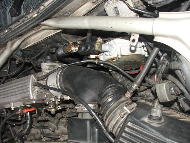

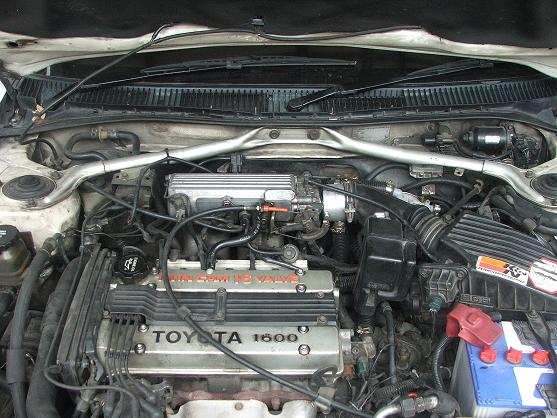

       4age auto ติดแบบ fix ครับ น้ำมันใช้ปกติดีทุกอย่าง
พอใช้แก้ส ใส่ D ออกตัว รอบเครื่อง 1500 ขึ้นไป พอปล่อยคันเร่งปุ๊ป
รอบตกลงมาเหลือ 200 แล้วกลับขึ้นไปที่ 900 ใหม่ ...
ไม่รู้ทำไงดีครับ .. ผมจูนเองให้แก้สหน้าขึ้น ก็ไม่หายครับ (แต่เหม็นขึ้นครับ)

       เปิด PV อีกหลายรอบ น่าจะหาย

       จูนเหนื่อยหน่อยนะ หม้อต้มยี่ห้อนี้ !!!!!
เทคนิคคือเปิดเพาวเวอร์วาวล์น้อยๆ แล้วไปเปิด เซ้น เยอะๆ

       ย้ายมิกซ์เถอะครับ จบง่ายๆ

       ตัวแรงๆๆๆ ย้ายมิกเล้ยๆๆ

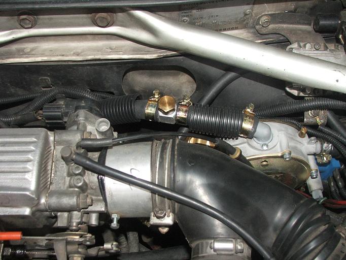

       ที่บอกว่าลองจูนให้หนาขึ้นนี่ไปจูนที่ใหนครับ ถ้าไปคลายแต่ Power valve คงไม่แก้ปัญหาหรอกครับ ลองจูนที่หม้อครับ จูนเซ็นให้อ่อนๆอีกครับ ถ้าเซ็นแข็งไปตอนเครื่องรอบต่ำๆแรงดูดไม่พอมันก็จะดับเอาอ่ะครับ ถ้าไม่ได้จริงๆก้อย้ายมิ๊กละครับท่าน

       ย้าย มิกส์ ไปไว้ที่ไหนดีครับ ...
กลางท่อไอดี หรือย้ายไปอยู่ในกรองอากาศดีครับ
ผมไม่ค่อยมีความรู้เรื่องการย้าย Mix เท่าไหร่ครับ ..
ร้านไหนดีครับ ... แนะนำด้วยก็ดีครับ
เพื่อนบอกให้เปลี่ยนเป็นแบบวาริเอเบิ้ล ..
มันจะหายจริงไหมครับ ...

       หากจะย้ายมิกก็เอาไปไว้หลังกรองอากาศ แหละ ครับ แต่ดูจากรูปแล้ว น่า จะ ต้องใช้ มิกฝังในท่อ นะครับ เพราะ หากใช้อันเดิม ต้องทำการแปลงโดยมีปลอกสวม แล้วต่อท่อากาศ ซึ่งท่ออากาศเดิมจะใช้ไม่ได้ ต้องไหซื้อใหม่อีก หากใช้แบบฝังในท่อก็ ใช้ท่อเดิมแหละ ฝังไปได้ครับ ก็คงตามหลายๆท่านในนี้หากไม่ไกลนักอยู่แถวรังสิต ก็ ไปหาน้าเหลิม หรือลองดูกระดานซื้อขาย หาคุณ ติ่ง แคมรี่ เห็นบอกว่าทำมิกฝังพร้อมท่อเรียบร้อยมีของโตโยต้าทุกรุ่น โทรไปสอบถามดูเอาเอง นะครับ ผมก็ใช้ มิกเตาแก๊สแบบฝังคุณติ่ง เท่าที่ใช้ดู ก็ พอใจ นะครับ

       ถ้าจะเปลี่ยนเป็น วาริเอเบิลมิกเซอร์นะ สู้ ย้ายมิกแล้ว ติดแลมด้าดีกว่าครับ
เสียเงินน้อยกว่า ด้วย
วาริเอเบิลมิกเซอร์มัน เหมาะกับเครื่องใหญ่ๆครับ
ย้ายๆ ย้ายมาไว้ ต่อจากรองน่ะครับ

       ย้ายตัวปรับรอบเดินเบาทีติดอยู่ที่หม้อกรองอากาศ (ACV) ไปไว้ที่ท่อไอดีให้เหมือนเครือง 4E-FE
