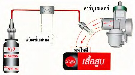

       ไนโตรเจนเอามาเล่นยังงี้ก็สนุกไปอีกแบบ
 จาก เก่ง EVO3
 จันทร์, 27/11/2549
07:55
58.137.32.193
       ครับ ไนโตรเจนล้วน ไม่ติดไฟ ถ้าไม่มีสารประกอบอื่น ในรูปของคุณฟิล์ม คือ ไนตรัสออกไซด์ แก๊สเพิ่มพลังเครื่องยนต์แบบฉับพลัน ยี่ห้อที่คุ้นมากที่สุด จนคนเอามาเรียกเป็นชื่อมันคือ Nos หลักการคร่าวๆ คือ ยิง O2 เข้าไปในท่อรวมไอดีเครื่องยนต์ ซึ่งจะเพิ่มความรุนแรงในการจุดระเบิด (O มีคุณสมบัติช่วยให้ติดไฟ) แต่การยิง O2 ล้วนๆ เข้าไป อาจทำให้เครื่องยนต์ระเบิดได้ จึงต้องผสม N เข้าไปด้วย จึงกลายเป็น "ไนตรัสออกไซด์" ดังนั้นถ้าเขาเอา N มาเบรกการระเบิดของ O แสดงว่า N ไม่สามารถติดไฟได้ครับ

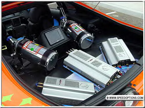

       ราคา ไนตัสออกไซค์ ที่เอามาใช้กลับเครื่องตามรูปที่ คหท. 10 เขาขายยังไงครับ
1. ขายเป็นลิตรป่ะ ราคาเท่าไร
2. แล้วที่ไหนมีขายบ้างครับ
 จาก เก่ง EVO3
 จันทร์, 27/11/2549
13:11
58.137.32.193
ตอบคุณสนใจ
หุ หุ หุ กะแล้วว่าต้องมีคนถามต่อ ชุดไนตรัสออกไซด์ขายเป็นชุด Kit พร้อมติดตั้ง แบบราคาเบาะๆ ก็ร่วมๆ 3 หมื่น ส่วนใหญ่ใช้กับรถแดร๊กแรซซิ่ง ซึ่งต้องการความเร็วแบบ "จึ๊กเดียวจบ" ไม่เหมาะกับรถบ้าน วิ่งถนน หรือใช้งานประจำวัน (เพราะมันแพงเกินความจำเป็น) ในการฉีดไนตรัสออกไซด์แต่ละครั้ง ฉีดได้ไม่เกิน 10 วินาที (หรือนานกว่านั้น น้อยกว่านั้นก็ได้) เพราะเครื่องยนต์จะจุดระเบิดอย่างรุนแรง หากฉีดแช่ไว้นาน เครื่องอาจระเบิดได้ แต่ก็แล้วแต่ช่างที่จูนมา และทำเครื่องไว้รองรับแรงขนาดไหน
การติดตั้ง ก็อย่างที่บอก ซื้อแต่ถังไนตรัสฯ มาก็ทำอะไรไม่ได้ ต้องซื้อมาทั้งชุด Kit คือ จะมีถังเก็บ N2O หัวฉีด กล่องควบคุม โซลินอย ชุดสายจ่ายแก๊ส ชุดไล่ความชื้น ฯลฯ ทั้งหมดนี้ราคาร่วมๆ 3 หมื่นบาท ดังที่ได้กล่าวมาแล้ว
มีจำหน่ายที่ร้านแต่งรถชื่อดังทั้งหลาย (เปิดดูในหนังสือรถทั่วไปก็ได้) ขายเป็นถัง ถ้าหมดก็เอาไปเติมใหม่ ราคาเติมนี่ไม่รู้เหมือนกัน ขึ้นๆ ลงๆ แล้วแต่ร้าน และความพอใจที่จะขายของร้านนั้นๆ เนื่องจากมีผู้จำหน่ายน้อย และเป็นตลาดผูกขาด (รัฐบาลไม่ได้มาคุมนี่นา)
 จาก ฟิล์ม
 จันทร์, 27/11/2549
13:35
203.130.159.4
       แบบนี้เปล่า

       ขอบคุณ คุณเก่ง EVO3 อย่างมากเลย ตอบได้ละเอียด สนใจ แต่คงไม่ติดแล้วครับ 3 หมื่นแนะ ^^

       คำตอบที่ 16
แบบนี้เปล่า
ตอบคุณฟิล์ม
ใช่ครับ แบบในรูปคือ ยี่ห้อ NOS ซึ่งคนเรียกติดปากกัน จนกลายเป็น แฟ้บ ไปแล้วครับ
