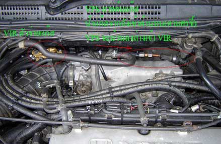

       ตอบคุณ Autronic UpperEsarn รูปถ่ายห้องเครื่อง VIR อยู่ต่ำกว่าระดับน้ำหม้อน้ำ VPS สายต้มแก็ส น้ำแก๊สจากถังแก๊สเข้าสายต้มด้านบน(ตามรชี้) VPS จะม้วนลงล่างเข้าหา VIR ครับ

ผมดูรูปแล้ว ก็ต้องบอกว่าติดตั้งได้ดีนะครับ
