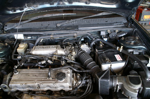

       KIA Sepia 1.6 น้องๆเป็น คุณหมอครับ
จบได้แบบสบายใจคนทำ แต่ใช้เวลาหลายวันเพราะรถค่อนข้างไม่พร้อม
ต้องซ่อมเครื่องยนต์ก่อน
ระบบฟิกมิกซ์ หม้อฮาน่า
ข้อสำคัญแอร์โฟว์แบบบานหน้าต่าง
ปัญหาที่จะเจอคือ สตารท์ติดยาก เดินเบาไม่ดี
คันนี้หมดปัญหาครับ ลองซัดแล้ว 150 ยังไหว
ไม่มีแบ๊กไฟร์ให้เห็น
เครื่องยนต์ดูแล้วเป็นตัวเดียวกันกับ Mazda323 sedan

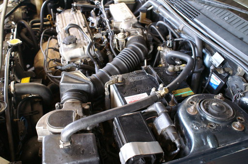

       ห้องเครื่องด้านข้าง
รูปแบบการติดหม้อและมิกซ์
แบบฝังในกรองอากาศ

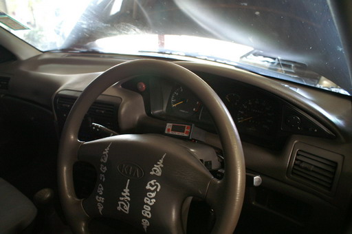

       ออโต้สวิทย์พี่นพ พี่ใหม่ CG 1000 V 1.0
ลูกเล่นแพรวพราว น่าใช้งานมาก

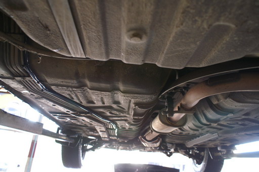

       งานเดินท่อใต้ท้องรถ ตามท่อน้ำมัน
ปลอดภัย ถูกต้อง

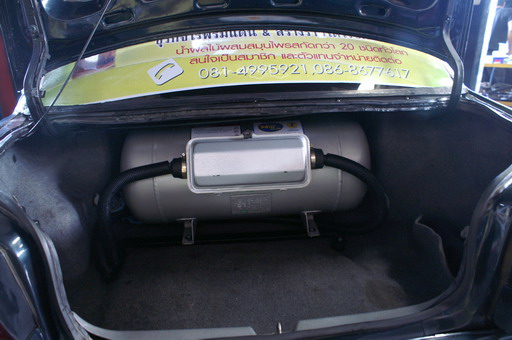

       ถัง OPD metal mate 58 lite
ถอดยางอะไหล่ได้ปรกติ
เนื้อที่ใช้สอยเหลือพอสมควร

       รุ่นเดียวกันเลยไปติดมาก้อไม่มีปัญหาอะไรนอกจากเบาดับ
แต่ระวังนะคะเพราะของเราแอร์โฟร์มันระเบิดไปเลยเนื่องจากมันเป็นพลาสติก
รถดับใช้การไม่ได้เลยกระจุยเลยทีเดียว ตอนนี้ช่างก้อเลยใส่ท่อเหล็กให้แล้วมีรูที่ระบายด้วย
แค่นี้ล่ะจ๊ะ

       ผมใช้คันนี้เหมือนกัน sephia auto ไม่มีปัญหา ประหยัดแก๊ซ ถ้าสต๊ซติดยากก็ลดแก๊ซหน่อย ระบบชดเชย เดินเบาเยี่ยม ชดเชยดีมากรถรุ่นอื่นไม่ดีเท่านี้ครับ หามาได้เลย แอร์โฟล ใบพัดเป็นหล็กไม่มีป้ญหา ของผมระเบิดเป็นสิบๆครั้งแล้ว ไม่เห็นจะเป็นไรครับแค่ท่อหลุด
