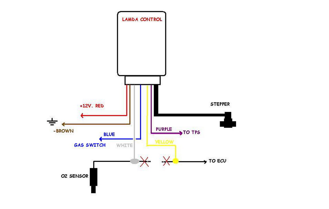

       อันนี้ไดอะแกรมของ ออโต้แกสครับ
 เสาร์, 25/11/2549
16:39
125.27.15.176
       ประเดิมกับรถผมเลยครับ 4A FE Auto กับ O2 เส้นเดียวครับ
1 แดงแลมด้า เข้า + แบทเลยครับ (อย่าลืมต่อฟิวก่อนเข้ากล่องแลมด้าล่ะ)
2 น้ำตาล ลงลบของแบทครับ (ผมเอาง่าย ต่อเข้ากะลบของ ติ๊กแกส)
3 น้ำเงิน ผม ต่อกับ + ของติ๊กแกสครับ (ง่ายอีกแล้ว)
4 สีขาว ต่อกับ O2 เซนเซอร์ครับ ทางที่ดีอย่าตัด สาย O2 ครับ ให้ใช้วิธีปลอกสาย O2 แล้ว เอาเส้นสีขาว แต๊ปเข้าไป
5 สีเหลือง กล่องนี้ ซื่อบื้อ หลอกมันทำไม อิอิ ปล่อยไว้โล่งๆๆ
6 ม่วง ต่อเข้วกับ สาย TPS ด้านหลังลิ้นเร่ง สี เขียวอ่อนครับ (มันจะมีสี่สาย )

       พี่ 4A Super ช้า ครับ
Civic Dimension 2004 VTEC
สาย O2 ให้ไล่จากขั้วแจ็คที่เสียบด้านบน
ปลอกท่อหุ้มสาย จะมี 4 เส้น
เอาเส้นที่เป็นสาย shield ข้างในเป็นสายไฟสีขาว ตัดโลดเจ้านาย
ส่วนสาย TPS
tap เส้นกลางได้เลยครับ มันมีแค่สามเส้น

 จาก อยากติดแลมด้า
 พฤหัสบดี, 30/11/2549
21:53
58.64.109.159
       จากรูปของ K.4A Super ช้า ถ้าเอาสายสีเหลืองต่อกับ โอทูเซนเซอร์ และเอาสายสีขาวต่อเข้า ECU จะมีผลต่อการทำงานของแลมด้าหรือป่าวครับ
