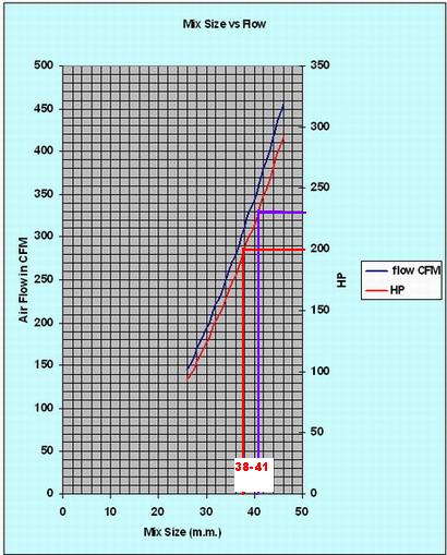

 จาก VW V6-2.8
 อังคาร, 28/11/2549
10:34
58.8.60.30
       ลองเอาอันนี้ไปดูครับ

 จาก champ_c1
 อังคาร, 28/11/2549
11:37
203.118.97.149
       รถหัวฉีด รูในมีขนาดโต ประมาณ 40% ของเส้นผ่านศูนย์กลางภายในลิ้นปีกผีเสื้อ
สำหรับรถเทอร์โบ รูในมีขนาดโต ประมาณ 45% ของเส้นผ่านศูนย์กลางภายในลิ้นปีกผีเสื้อ
ทำตามนี้ จูนง่าย จบ แรงแน่นอนครับ
