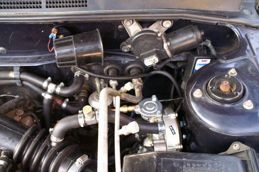

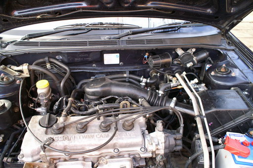

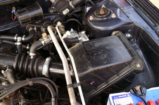

       เป็นรถพรรคพวกกันครับ ให้ติดตั้งให้ เลยจัดการย้ายมิกซ์ซะเลย
กรองอากาศที่เลือกใช้ เป็นของ B13 เพื่อที่จะลงในช่องว่างที่เหลือได้พอดี
และหาผ้ากรองเปลี่ยนได้ง่าย ๆ ตามยี่ห้อเดิม

       ชุดปากแอร์โพร์ไม่ได้มาด้วยทำปากกรองใหม่เอียง30องศา เข้าท่อมือเสือพอดีเลยครับ
ฝังมิกซ์ในท่อมือเสือ และท่อใอน้ำมันเครื่อง

       หม้อต้มยึดที่ข้างเบ้าโชคอัพ
โดยใช้รูน๊อตเดิมไม่ได้เจาะเพิ่ม
ไม่ต้องยึดที่น๊อตหัวโชค
เวลาเซอร์วิสจะได้ไม่ต้องถอดหม้อออก

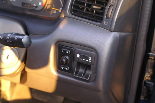

       ออโต้สวิทย์ เล็ก ลงตัวกับตำแหน่งติดตั้ง
ตั้งรอบเปลี่ยนได้ดีทีเดียว

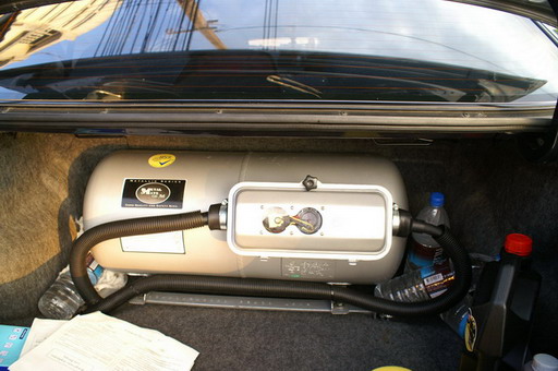

       ถัง metal mate 60 lite Super
มีวาวล์ไฟฟ้า เชื่อมแนวเดียว
ยางอะไหล่ถอดใช้ได้เหมือนเดิม
อีกทางเลือกหนึ่งของผู้ใช้ B14 ครับ
ในการเลือกสูตรย้ายมิกซ์
นำไปใช้ได้เลยครับ ไม่สงวนสิทธิ์

       ลืมแจ้งว่างานเก็บถังท้ายรถยังไม่เรียบร้อยดี
เพราะเจ้าของขอรถไปรับแฟนก่อนเดี๋ยวค่อยเก็บกันอีกที

       พี่ค้าบสวิตซ์ออโต้สวยจังเท่าไหร่ค้าบ
แล้วถ้าเอามาติดเองยากมั้ย ใช้แบบ manual อยู่ อยากทำ auto
 จาก deejang
 พุธ, 29/11/2549
13:09
203.151.53.163
 จาก เสือโก้ก
 พุธ, 29/11/2549
13:19
203.209.42.201
       สวิตซ์นี้ มันมากะหม้อ
 จาก เสือโก้ก
 พุธ, 29/11/2549
13:19
203.209.42.201
 จาก แต้ม4Y
 พุธ, 29/11/2549
13:47
203.188.31.147
       มีขายนะครับ ยี่ห้อเฟม่า
การทำงานคล้ายๆ ฮาน่า
ติดตั้งไม่ยากครับ ถ้าจะใช้ซื้อมาเลย
แล้วถามกันได้

       ตัวท่อที่ครอบตรงคาบูเป็นของรุ่นอะไร ซื้อที่ไหนครับ
 จาก sterno
 พุธ, 29/11/2549
14:41
203.150.87.92
 พุธ, 29/11/2549
14:45
125.27.9.217
       ท่อมือเสือของ Isuzu ครับ แต่ตอนนี้ ชาวแกส คว้ามาจะหมดสต๊อกแล้วครับ ไม่เหลือไว้เป็นอะหลั่ยให้ Isuzu แล้วครับ
ตอ้งดูว่า มันสวมเข้ากันได้พอดีกับคาบูเลยมั้ย ถ้าได้ก็ OK แต่ถ้าไม่ได้ก็ต้อง กลึง Adapter ครับ
 พุธ, 29/11/2549
14:45
125.27.9.217
 จาก num
 พุธ, 29/11/2549
15:37
203.144.130.176
       คำตอบที่ 11
-ตัวท่อที่ครอบตรงคาบูเป็นของรุ่นอะไร ซื้อที่ไหนครับ
-ท่อมือเสือของ Isuzu ครับ แต่ตอนนี้ ชาวแกส คว้ามาจะหมดสต๊อกแล้วครับ ไม่เหลือไว้เป็นอะหลั่ยให้ Isuzu แล้วครับ
ราคาประมาณ 320 บาท
