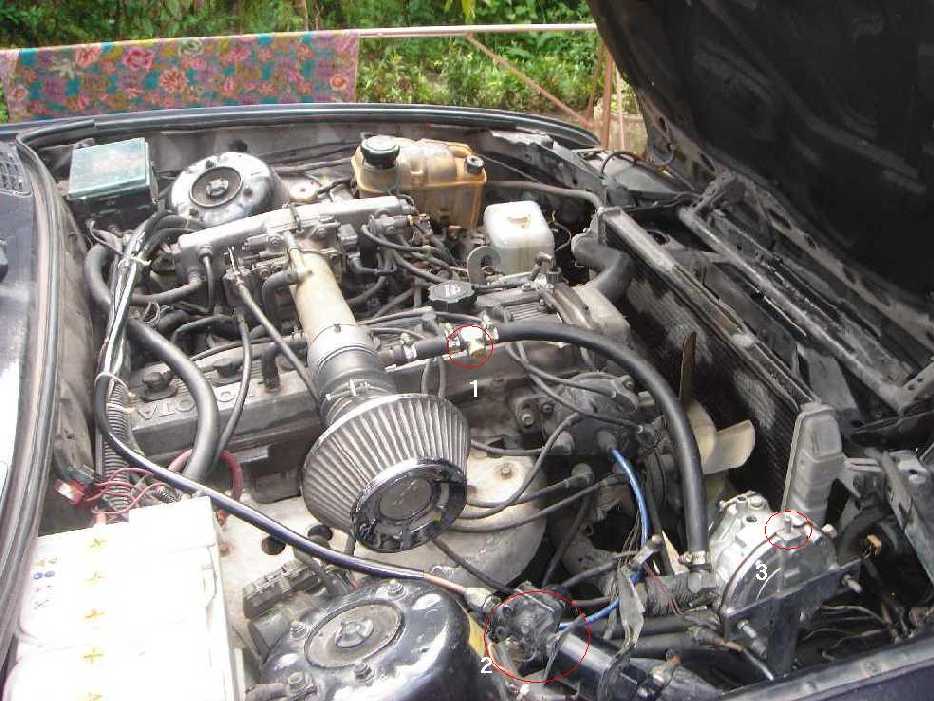

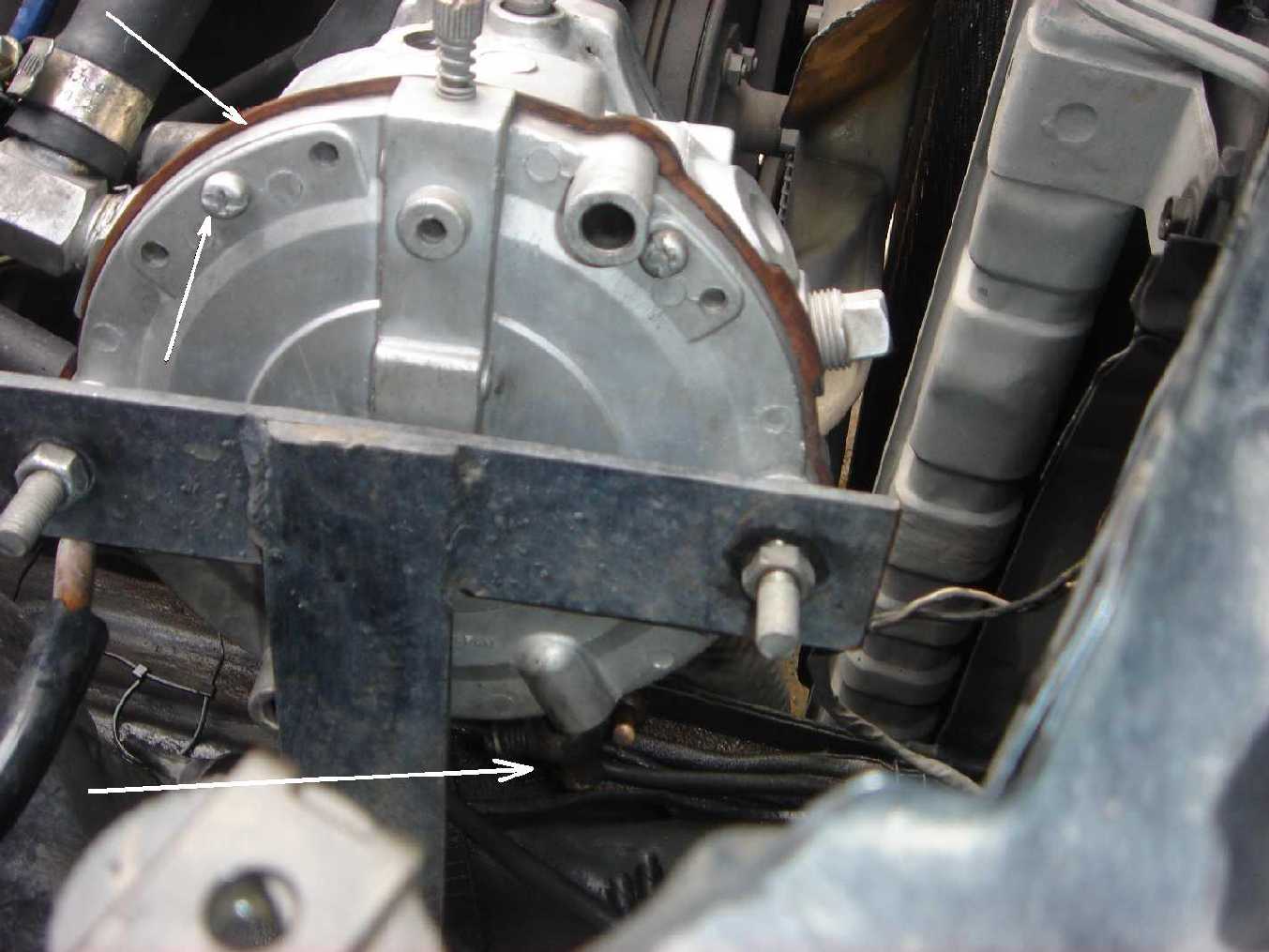

       คุณ mak ใช้น้ำผสมแชมพูเช็คตามรูปนะครับบางครั้งเราอาจไม่ทันสังเกตเพราะว่ามันแค่ซึมหรือรั่วนิดตามนัตตามขอบซีลต่างๆของหม้อต้มของผมเคยเป็นช่างขันนัตไม่แน่นตามที่ควร และอีกกรณีนึงคือปรับตัวจ่ายแก๊สมากไปหรือตัวลิ้นปิดเปิดที่ทำหน้าที่ปล่อยแก๊สข้างในหม้อต้มมันมีตะกอนสกปรกไปทำให้มันปิดไม่สนิททำให้แก๊สจ่ายออกมาทางกรองอันนี้สังเกตได้ตอนที่ยังไม่ได้สตาร์ทเครื่องแค่บิดสวิชท์ on เตรียมสตาร์ทก็มีแก๊สออกมาแล้ว รวมทั้งดูตามข้อต่อต่างๆด้วยครับเดี๋ยวผมเอารูปมาให้ดู

       ผมใช้หม้อต้ม NIKKI

       อีกรูปนึงครับ
