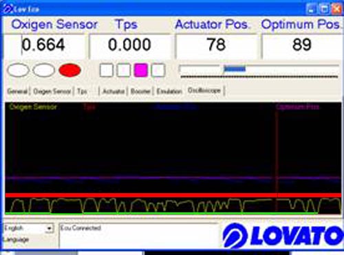

 ศุกร์, 24/11/2549
16:40
       ดูเส้นนะครับ เส้นสีแดง เส้นแสดงสัญญาณ จาก O2 เซนเซอร์ ของรถคันที่จูนหนา เน้นอัตราเร่ง
แต่ถ้าเส้นเขียวคือ คนที่ จูนบาง
เส้นเหลืองๆ คือ รถที่ติดแลมด้า จะได้สัญญาณ O2 ในลักษณะนี้ เพราะฉะนั้น ก็ให้ดูพื้นที่ ของ เส้น
พื้นที่ ใต้เส้นสีแดง คือปริมาณที่ใช้แกส ไป สำหรับคนที่ จูนหนา
พื้นที่ ใต้เส้นสีเหลือง คือ ปริมาณ การใช้แกส ของคนที่ติดแลมด้า เครื่องคาบู
ความประหยัดที่ได้ = พื้นที่ใต้เส้นสีแดง- พื้นที่ใต้เส้นสีเหลือง

 ศุกร์, 24/11/2549
16:44
125.27.12.195
       หมายเหตุ รูปที่ได้นี้เป็นการ Capture จากรถยนต์ เครื่องคาบูที่ติดแลมด้าครับผม

       ไม่อยากจะบอกน้องหนุ่มเลยว่า กราฟที่ได้เป็นแบบนี้ จะถือเป็นมาตราฐานรถคาร์บูไม่ได้
รถคาร์กราฟสวยๆ รูปร่างออกมาไม่แพ้รถหังฉีดก็มีนะครับ
