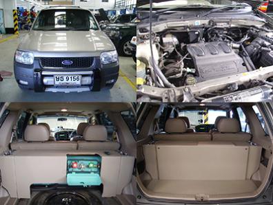

       เรียน สอบถาม พี่ๆ ที่มีความรู้ ครับ
Escape 3.0 ติด LPG แบบไหนดีครับ รบกวนผู้ที่มีความรู้ด้วยครับ
 จาก คนกันเอง
 ศุกร์, 24/11/2549
20:22
203.188.18.41
       Escape 3.0 ติด หัวฉีด Autronic อ่ะ เราไปติดมา work สุดๆ วิ่งไม่มีสะดุดเลย หาร้านติดตั้งดีๆหน่อย อัตราสิ้นเปลืองเหลือแค่ประมาณ 1.40 บาท/กม.เอง

       เคยติดมา3คัน ใช้ของ EMS +Metric เดินเบาเรียบมากออกตัวเหมือนน้ำมัน ไฟ Engine ไม่โชว์ ที่แน่ๆราไม่แพงอะไหล่มีเยอะครับรับประกัน 1 ปี Tel 01- 4200025

       ติด LPG หัวฉีด work สุดคับ ถ้าเป็นของAUTRONICก้อดีมากคับ เพราะเป็นเครื่อง V6 แก๊สเข้าได้พอเพียงทุกสูบ เคยลองติด NGV หัวฉีดก้อไม่ดีเท่าที่ควรมีอาการสะดุดบางครั้ง www.tarad.com/club4x4

       ผมเคยติดมา 5 คัน ใช้แลมด้า จบแบบเนียน ๆ วิ่งเหมือนน้ำมันเลยครับ 018211047

       ต้องถึงขั้นติดหัวฉีดกันเลยเหรอครับ ผมติดมิกเซอร์ก็ได้นี้ ไม่เห็นมีปัญหาเลยแตผมทำวิ่งแก๊สได้ แค่180 นะ ถ้าไม่พอใจก็ติดหัวฉีดไปเถอะครับ
