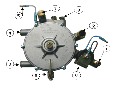

รบกวนถามคุณ Collora หรือ ท่านอื่นก็ได้ครับ เรื่องการถอด โซลินอย ที่หม้อต้ม hana มันมีขั้นตอนยังงัย
จาก ลังเล
ศุกร์ที่ , 24/11/2549
เวลา : 09:24
125.25.56.2
อ่านแล้ว = 904 ครั้ง
       คือว่าตอนนี้หม้อต้มผมมีแกสซึมหลังดับเครื่องแล้ว แก้ใขชั่วคราวโดยก่อนดับเครื่องสวิทช์มาตรงกลางสัก10 วินาทีหรือนานกว่านั้น ให้แกสหมดเครื่องดับไปเอง
ที่หน้ารถผมทีติ๊กแกสสองตัว 1.ที่กรองแกส 2.ที่หม้อต้ม
สันนิฐานว่าติ๊กที่หม้อปิดไม่สนิท แกสเลยยังออกมาได้ยาวไปถึงติ๊กที่กรองแกส เพราะว่าความยาวของแปบทองแดงระหว่างกรองแกสกับหม้อต้มยาวประมาณ 1 ฟุต(รวมที่ขดใว้ด้วย)
ถามว่า
1.ถ้าถอดออกมาทำความสะอาดมีโอกาสกลับคืนมาใช้งานได้ปกติมากน้อยแค่ใหน
2.ถอดยากมั๊ย ถอดทั้งๆที่ไม่ต้องถอดแปบท่อแกสออกได้ป่าว แบบว่าไม่ต้องไปยุ่งกับส่วนอื่นเลย ถอดเฉพาะตัวโซลินอย
หม้อใบนี้ใช้งานมาประมาณ 5,000 กิโล

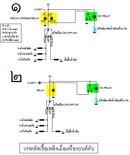

       ผมถอดข้อต่อหมายเลข1ออกแล้วถอดหมายเลข6ออกแล้วเอาหมายเลข1ใส่แทนแล้วเอาโซลินอยที่ถอดออกไปใส่หลังวาวล์จ่ายที่ถั้งแก็ส ใส่วงจรตัดแก็สตอนรถดับด้วย วงจรหาได้ในเวปนี้

       คุณ โดเรมอนแดง ถ้าผมทำอย่างคุณว่า หม้อผมแกสก็ยิ่งไม่มีที่ติดแกสนะสิ ผมงงครับ ถ้าเอาติ๊ก เลข 6ออก แล้วแกสมันจะอั้นแกสอยู่เหรอตอนดับเครื่องอ่ะ รอคำตอบอยู่ครับ

       ถ้าหม้อฮาน่า บางทีสกรูมันคลายนะครับ ลองขันดูก่อน

       ตอบคุณลังเล....ผมว่ามันไม่รั่ว คงเป็นแก๊สค้างท่อมากกว่า ผมติดติ๊กหน้าหม้อต้มแล้วทดลองถอดสายติ๊กหน้าหม้อต้มออก เพื่อหยุดการจ่ายแก๊ส เครื่องยังติดอยู่ประมาณ เกือบ 1 นาที (เดินเครื่องรอบเบา ) แนะนำ ทดสอบการรั่ว ดับเครื่อง หาไฟ 12 โวลท์ มาจ่ายติ๊กที่ละตัวใช้ผงซักฟอกตีให้เป็นฟอง สังเกตุการรั่วทีละจุด ทางที่ดีติดติ๊กที่ถังอีกตัวด้วย ไฟที่จ่ายให้ติ๊กแก๊ส เอาไฟมาจาก ติ๊กน้ำมันเวลาดับเครื่องสัก 2 วิไฟจะตัดเอง
