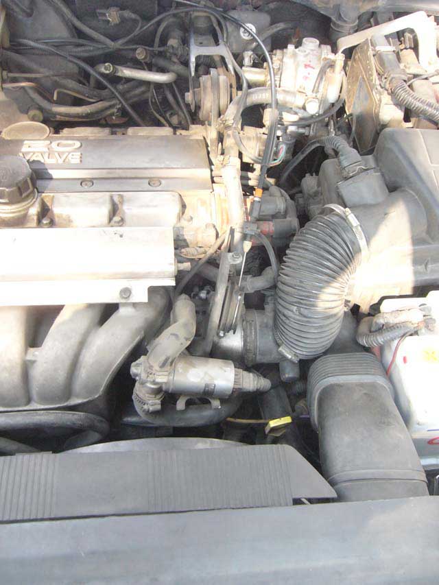

       รูปติดตั้ง้โดยรวม
 จาก สา
 อาทิตย์, 26/11/2549
15:39
58.10.149.106
       รูปติดตั้ง้โดยรวม

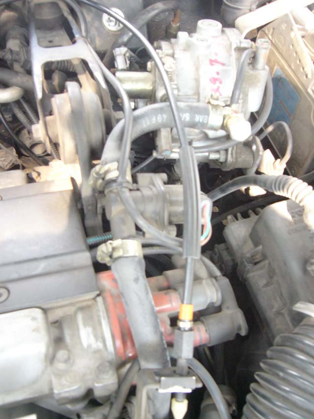

       ท่อแก๊สมันหักสอกมากไปไหม
 จาก สา
 อาทิตย์, 26/11/2549
15:41
58.10.149.106
