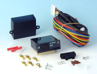

สวิทช์ออโต้ของ autronic สายข้างหลังมันต่ออะไรมั่งครับ
จาก abc
พฤหัสบดีที่ , 23/11/2549
เวลา : 22:00
203.170.231.232
อ่านแล้ว = 730 ครั้ง
       ให้สวิทช์ออโต้ของ autronic อยู่ครับ แล้วตอนเปลี่ยนเป็น gas มันกระตุก เลยว่าจะลอง DIY แก้ตัวสวิทช์ซะหน่อย ให้มันไม่กระตุกตอนที่เปลี่ยนเป็น gas
แต่พอแกะมาดู ก็งงๆ กับสายมันอยู่ ว่า แต่ละสายมันต่อไปไหนมั่ง ท่านใดทราบ รบกวนช่วยชี้แจงด้วยครับ
ขอบคุณมากครับ

 จาก Oho!
 ศุกร์, 24/11/2549
17:01
124.157.189.134
       แล้วไอ้ในภาพที่ 1 อะครับ มันรุ่นไรอ่ะครับ
