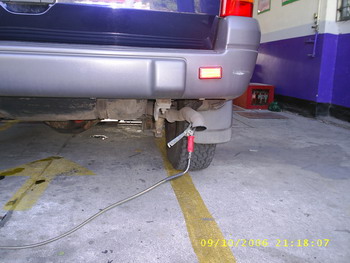

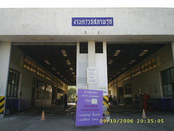

ผมตั้งใจไปเองและนำมาฝากสำหรับเพื่อนๆที่จะตรวจสภาพการใช้แก็ส ขนส่งพื้นที่ 2 ตลิ่งชัน
จาก webmaster
พฤหัสบดีที่ , 23/11/2549
เวลา : 11:54
58.9.109.61
อ่านแล้ว = 3923 ครั้ง
       ขออภัยเรื่องอาจจะยาวไปหน่อย เขียนให้หลายเวบลิงค์เอาไปดู ครับ
http://www.gasthai.com/article/viewdata.asp?ID=230
ขออภัยที่ไม่ได้ตั้งวันที่ในกล้อง วันถ่ายจริง ศุกร์ 17/11/2549 8.30 น.

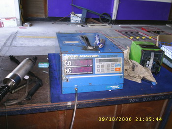

ค่า CO ต้องไม่เกิน 1.5
HC ต้องไม่เกิน 200
 จาก WebMaster GasThai.Com

       เป็นเขตเดียวที่ประชาชนให้ความชื่นชมในการปฏิบัติหน้าที่อย่างเข็มงวดที่สุด

       คือผมก้อไปตรวจที่นี่อ่ะครับ ตรวจเค้าตรวจเส็ดแล้วเอาเอกสารมาให้ไปยื่นที่ช่อง ผมอ่านค่าได้ว่า
co 0%
HC 40 แบบนี้มันผิดปกติมากไปป่าวครับ
ตอนแรก co มันก้อขึ้นมา 0.1 สักพักก้อเป็น 0 อีก
