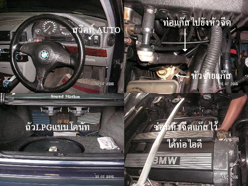

       BMW อันนี้งานพอได้ไหมครับพี่
Emme ไว้ประกอบการพิจารณาครับ หาข้อมูลให้เยอะ ๆ ก่อนนะครับ
ไม่ต้องรีบ จะได้ไม่เสียความรู้สึกครับ
http://www.cw-gas.com/webboard/index.php?topic=108.0

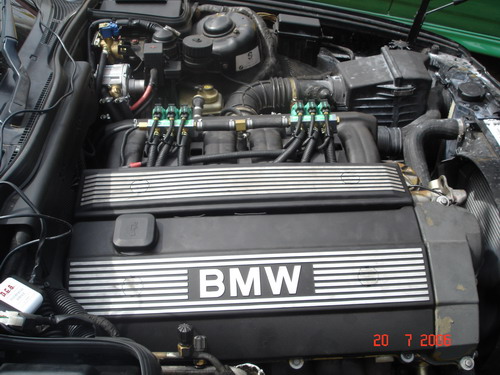

       ผมก็ใชรุ่นนี้เหมือนกัน กำลังหาข้อมูล ราคาอยู่ที่เท่าไรครับ 6 สูบ ถ้าอุปกรณ์ ชำรุดราคาแพงไหมครับ ผมเห็นเพื่อนที่ใช้ E 36 ไปติดแกสหัวฉีด แบบเดี่ยวกับในรูปใช้ไประยะหนึ่งท่อหัวฉีดแตกเอาไปเปลี่ยนที่ อู่แถวลาดปลาเค้า บางเขน เขาบอกว่าครั้งต่อไปต้องคิดเงิน ประมาณ 3500 บาท ทำไมแพงจัง
อยากทราบว่าแต่ละยี่ห้อมีอายุการใช้งานนานเท่าไร ครับ
