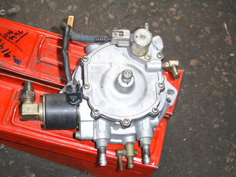

       หม้อต้มครับ ติดด้วยความไม่ค่อยรู้ครับ ที่ร้านสันติการช่าง เขาว่ามือสองญี่ปุ่นดี ผมก็เชื่อครับ พลาดไปแล้วครับ มารู้ทีหลังก็ตอนเข้ามาศึกษาในเวบนี้แหล่ะครับ ผมว่าในใจก็อยากเปลี่ยนเป็น atigar (สะกดถูกมั๊ยครับ) สักพักละกัน

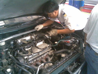

จนได้คุยกับพี่เก้า น้าเหลิม และนัดเข้ามาทำครับ รูปเมื่อกี้ สุดหล่อลงมือเองเลยครับ ดูอีกที ก่อนย้ายครับ

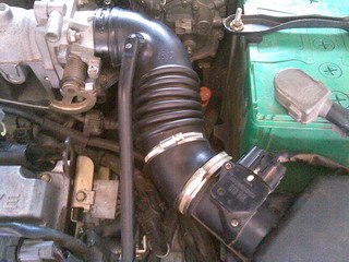

 จาก TRS
 อังคาร, 21/11/2549
23:10
203.144.139.225
       หลังย้ายครับ เปลี่ยนมิกซ์ใหม่ด้วยครับ ค่าอุปกรณ์ก็ประมาณ 600 รวมค่าแรงเด็กที่ร้านครับ ส่วนค่าแรงพี่เหลิม เอาแค่คำขอบคุณครับ ผมก็เลยขอบคุณจริง ๆ ช่วยเหลือผม และให้คำแนะนำมากมายเลย อ้อ ผมติดตัวตัดหัวฉีดไปด้วยครับ เพราะสันติ คิดค่าติด 16,000 แต่ไม่ติดมาให้ ผมติดเพิ่มแค่ 1000 บาท ไม่รู้ร้านไหนจะให้ราคานี้มั๊ย น้าเหลิมเล่นไม่เอากำไรเลยนะครับ ผมก็เกรงใจจริง ๆ
