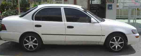

 พฤหัสบดี, 23/11/2549
08:11
125.27.15.119
       อันนี้คือรูปล่าสุดครับ สำหรับผมอ่ะ ผมชอบ แต่กะคนอื่นไม่รู้ ชอบป่าว ก้นโด่งๆๆ
08:11
125.27.15.119
