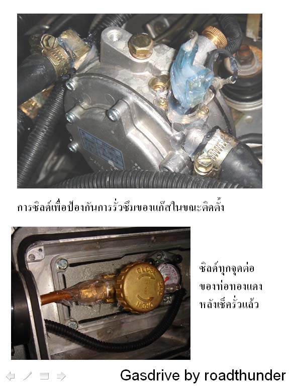

       รถทุกคันที่ใช้หม้อต้มแบบมีเซนเซอร์อุณหภูมิ ให้ตรวจสอบขั้วเสียบสายไฟที่หม้อต้มด้วย
ว่าแน่นหรือเปล่า ถ้าหลวมอาจเกิดอาการอาร์คประกายไฟเล็กๆได้ แต่ที่น่ากลัวกว่าคือหลุด
เพราะถ้าหลุดแล้วไปถูกกับตัวถังรถ,หรือหม้อต้มจะเกิดการสปาร์ค ถ้าโชคไม่ดีเกิดมีแก็สรั่วที่ขอ้ต่อหรือตัวหม้อต้มไฟอาจลุกได้ ป้องกันไว้ก่อน

       งานนี้ ซีลิโคนขายดี ผมชักกลัวซะแล้วสงสัยต้องกลับไปใช้น้ำมันอย่างเดิมดีกว่า

       ความคิดในการหาทางป้องกัน ดีน่ะ แต่ผมว่า วิตกจริตเกินไปหรือเปล่า
พวกระบบสายไฟ ถ้าช่างทำดี จัดเก็บดี มันก็ปลอดภัยในระดับหนึ่งแล้ว
แต่ก็ดีเหมือนกัน ได้ ไอเดียใหม่ๆ ขอบคุณครับ
