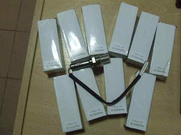

 จาก champ II==LPG
 อังคาร, 21/11/2549
21:48
203.146.63.187
       รูป o2 คับ 1สาย 500 3 สาย 850 ถ้าสนใจลองดูที่หน้าขายของนะคับ ไม่อยากบอก เด๋วหน้ายาว อิอิ
 จาก champ II==LPG
 อังคาร, 21/11/2549
21:48
203.146.63.187
