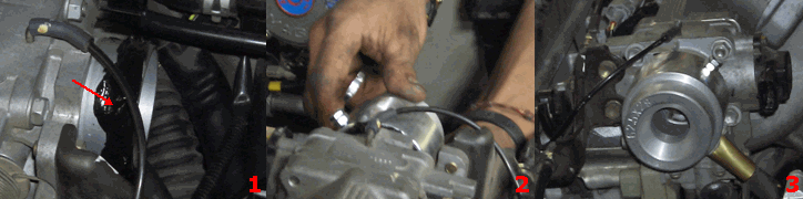

 จาก lpgman
 พุธ, 22/11/2549
15:17
       ภาพที่ผมนำมาลงใช่ที่คุณ 4age ต้องการหรือปล่าวครับ
ถ้าใช่ ไปหาซื้อกาวทาประเก็นที่เป็นซิลิโคนสีดำหรือ black silicone gasket sealant (แนะนำยี่ห้อ permatex) มาทาและประกอบ mixer ตามภาพครับ
 จาก lpgman
 พุธ, 22/11/2549
15:17
