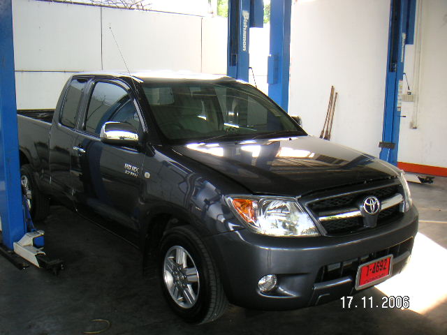

วีโก้ 2.7 ป้ายแดงติดหัวฉีด Easy Jet
จาก Pai_City
จันทร์ที่ , 20/11/2549
เวลา : 15:39
125.24.216.59
อ่านแล้ว = 1902 ครั้ง
       หลังจากถอยป้ายแดงออกมาก็นำเข้าไปติดตั้งแก๊สระบบหัวฉีดของ Easy Jet แถวลาดพร้าว ถังมัลติวาล์ว 96 ลิตร ทดลองวิ่งจาก กทม. - ลพบุรี ไปกลับ, กทม. - สุพรรณ - นครปฐม - กทม. ยังไม่พบปัญหา เครื่องยนต์เดินเรียบไม่มีสดุด อัตราสิ้นเปลืองประมาณ 7.8 กม./ลิตร หรือ กม.ละ 1.25 บาท (ความเร็วอยู่ระหว่าง 120-140 กม./ชม.)
วันศุกร์ที่ 24 พ.ย.49 จะวิ่งขึ้นเหนือ จะทดลองที่ความเร็วไม่เกิน 120 กม./ชม. จะกลับมารายงานผลให้เพื่อนสมาชิกทราบอีกครั้ง

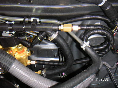

       หัวฉีด Easy Jet

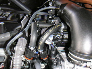

       อีกภาพ

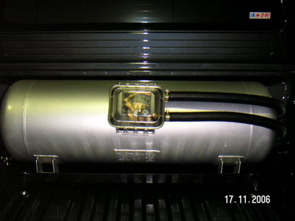

       ถังมัลติวาล์ว 96 ลิตร ติดตั้งบนกระบะ

       แน่ใจหรือยังครับว่าติดตั้งถูกต้อง
1.ท่อจาก VPS ไป VIR ต้องไม่เกิน 10 ซม. แต่ในรูปน่าจะ 30 ซม.นะครับ
2.VPS ไม่ควรอยู่สูงกว่า VIR ครับ

 จาก Pai_City
 อังคาร, 21/11/2549
17:38
125.24.240.225
       ขอบคุณ คุณน้ำพุที่ทักท้วง ผมเองก็คิดจะทักท้วงช่างที่ติดตั้งอยู่เหมือนกัน แต่คิดว่าคงไม่มีผลกระทบอะไร และทางร้านน่าจะมีประสบการณ์ดีกว่าเรา และมาคิดถึงทางเดินของน้ำร้อนที่นำมาต่อแล้วก็ไม่น่าจะมีปัญหาอะไร เพราะระบบน้ำหล่อเย็น(น้ำร้อนจากหม้อน้ำ)จะมีกำลังแรงดันจากปั้มน้ำมากพอที่ส่งน้ำไปหล่อเลี้ยงตามท่อต่าง ๆ อยู่แล้ว ถึงแม้ท่อน VPS จะอยู่สูงไปนิด ก็คิดว่าไม่น่าจะสร้างปัญหาให้เกิดขึ้นได้ และเมื่อได้ทดลองนำมาวิ่งไปต่างจังหวัดแล้ว เครื่องยนต์ก็เดินเงียบปกติ ไม่มีสดุดหรือสั่น
วันศุกร์นี้จะวิ่งทางไกล ถ้ามีปัญหากับเครื่องยนต์เช่นเครื่องเดินสดุดหรือสั่น ก็จะกลับนำไปให้ช่างที่ร้านปรับแก้ตามที่คุณน้ำพุทักท้วงครับ ขอขอบคุณอีกครั้ง

 จาก น้ำพุ :
 พุธ, 22/11/2549
01:22
58.147.84.103
       ประสบการณ์ช่างผมไม่เถียงครับ แต่มันก็ย่อมไม่ได้ดีกว่าการติดตั้งที่ถูกวิธีตามคู่มือติดตั้งนิครับ
ไอ้เรื่องแรงดันน้ำผมไม่ห่วงหรอกครับผมห่วงก็เรื่องฟองอากาศมันจะเกิดในสายต้ม
VPS ต้องอยู่ต่ำกว่า VIR เพราะ ถ้าสูงกว่าน้ำแก็สจะท่วมในVPS แล้วจ่ายไปที่หัวฉีด ไม่เป็นไอในช่วงที่ท่อต้มแก็สไม่ทัน ส่วนVIRที่ให้ต่ำกว่า ระดับหม้อน้ำเพื่อลดปัญหาฟองอากาศของน้ำในท่อต้ม
หลักการทำงาน VPS จะถ่ายความร้อนให้น้ำแก็สในท่อ เมื่อน้ำแก็สไปถึงVIR มันจะขยายตัวเป็นแก็ส เพราะการเปลี่ยนปริมาตร(หลักการเหมือนการทำสเปร์) ถ้าติดถูกต้อง น้ำแก็สจะไม่ทะลักข้ามออกมา ทำให้ หัวฉีดๆน้ำแก็สผสมเข้าไป กับไอแก็ส ทำให้ปริมาณแก็สมากเกินความต้องการ(มันต้องฉีดไอแก็ส) ECU รถจับได้ว่าส่วนผสมหนาไป ก็จะสั่งลดเวลาการฉีด ลงแต่ น้ำแก็สที่ผสมไปไม่คงที่ตลอดเวลา ECU มันก็เลยปรับให้ถูกไม่ได้ ก็จะกระตุก ระวังเกียร์ออโต จะพังก่อนเวลาที่สมควร (ข้อมูลจากพี่ยงค์)

 จาก Pai_City
 พุธ, 22/11/2549
12:36
125.24.238.135
       รถ City type z ที่ใช้อยู่ในปัจจุบัน ผมเคยถอดกรองแก๊สออกมาทำความสะอาดหลายครั้ง กรองแก๊สที่เป็นกระดาษมันแห้งสนิท ไม่มีคราบหรือร่องรอยว่าถูกแช่อยู่ในน้ำอะไรมาก่อน นอกจากนี้ยังมีผงละเอียดที่แห้งสนิทเกาะติดที่กรองกระดาษและอยู่ที่ก้นถ้วยกรอง เมื่อนำมาบี้ดูจะติดมือเหมือนกับไส้ดินสอดำที่เรานำมาเหลาไส้คาร์บอนสีดำและนำบี้ดูจะมีลักษณะที่คล้ายๆกัน ถ้าแก๊สออกจากถังมาในรูปของน้ำจริง กรองที่เป็นกระดาษก็ไม่น่าจะแห้งสนิท และผงละเอียดสีดำก็จะผสมกับน้ำแก๊สเป็นคราบโคลนสีดำมากกว่าที่จะอยู่ในลักษณะผงละเอียด หรือกรณีที่แก๊สรั่วก็เห็นมีแต่ควันแก๊สสีขาวพุ่งออกมา ยังไม่เคยเห็นแก๊สพุ่งออกมาเป็นน้ำซักที ปัจจุบันผมก็ยังสงสัยอยู่ว่า จริง ๆ แล้วแก๊สมาตามท่อทองแดงมาในรูปของน้ำแก๊ส หรือว่าในรูปของก๊าซ (น่าจะมีใครสักคนหาท่อที่เป็นแก้วใสที่ทนต่อแรงดันของแก๊สมาลองต่อดูนะครับจะได้เห็นชัด ๆ ว่า เป็นน้ำหรือกลุ่มควันแก๊สสีขาว)
VPS หรือที่เรียกว่าท่อต้มแก๊ส หรือท่ออุ่นแก๊ส แล้วแต่ละคนจะเรียก ไม่ว่าแก๊สจะมาในรูปของน้ำหรือในรูปของก๊าซ แก๊สก็จะมีอยู่เต็มท่อนี้อยู่แล้วตามแรงดันที่มีอยู่ของถังแก๊ส และจะมารออยู่ที่หน้า VIR ซึ่งตรงนี้ก็จะมีโซลินอยวาล์วไฟฟ้าคอยปิดเปิดให้ปริมาณแก๊สไหลเข้ามากน้อยตามที่กล่อง ECU สั่ง (ตรงนี้ผมเข้าใจเองนะครับว่า น่าจะอยู่ในความควบคุมของกล่อง ECU ) เมื่อแก๊สมาอั้นรออยู่จึงต้องมีท่ออุ่นแก๊ส (VPS) มาคอยอุ่นแก๊สเพื่อป้องกันการจับหรือรวมตัวกันเป็นน้ำหรือน้ำแข็ง ฉะนั้นที่บอกว่าน้ำแก๊สจะท่วม VPS ผมยังมองไม่ออกว่ามันจะท่วมได้ยังไง และที่ว่ากลัวจะเกิดฟองอากาศนั้น น้ำจากแรงดันของปั้มน้ำย่อมส่งน้ำเข้าเต็มท่อน้ำอยู่แล้วและน้ำก็จะเข้าไปไล่ฟองอากาศออกไปจากท่อจนหมดและครับ ผิดถูกอย่างไรขออภัยด้วยครับ ***ร้านแก๊สที่ผมติดตั้งไม่เห็นเข้าช่วยอธิบายเลยครับ
