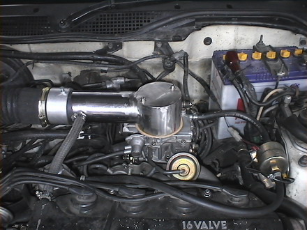

       เรียนพี่ทศ พลครับ วิธีการย้ายมิกของรุ่นนี้ ก็มีสองแบบครับ
1 หาท่อมือสือของ isuzu มา แล้ว ไปจ้างโรงกลึง ทำ Adaptor ต่อระหว่าง ปากคาบู กับ ท่อมือเสือให้พอดีกัน
2 ไปร้านทำท่อ ให้ร้าน ขึ้นรูปท่อ ให้พอดีกับปากคาบู โดย ซิล รอยต่อ ระหว่าง ท่อ ด้วยยางครับ
แบบที่ 2 จะถูกกว่าแบบที่ 1 ครับ

       อันนี้เป็นแบบที่ 2 คัน ถึงไม่ใช่ E-Car แต่หลักๆเหมือนกันครับ รูป ของรถพี่ขาวครับ
