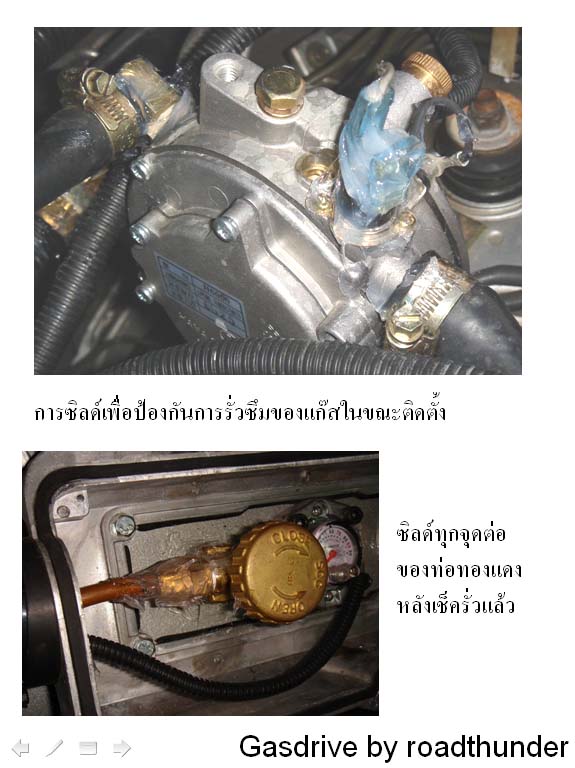

       หลายคนคงกลุ้มใจกับกลิ่นแก็สในรถ และไม่รู้ว่ามันมาจากไหน จากท่อไอเสียหรือ
รั่วมาตามข้อต่อ หม้อต้ม หรือคอถังแก็ส ลองดูถาพนี้แล้วรบกวนทุกท่านช่วยออกความเห็นด้วยครับ

       รู้สึกว่าน่าจะมีปัญหาเวลาซ่อมบำรุงนะครับ

       ถ้าผมดูไม่ผิด คงเป็น ซิลิโคน กันรั่วซึมไม่ได้ แต่กันการคายตัวของน๊อตได้ครับ

       ถ้ามันรั่ว เอาป้ายไว้มันก็ซึมออกมาได้้อยู่ดีล่ะครับ

       ก๊าซมีแรงดันสูง เอาซิลิโคนแบบนี้ มาซีล ไม่เหมาะหรอกครับ ผิดจุดประสงค์การใช้งาน
มันเหมาะสำหรับงานไม่มีแรงดัน หรือพวกน้ำรั่วซึม ที่แรงดันน้อยๆ

       ซิลิโคน เอาอยู่ครับ แต่นั่นตู้ปลา
ซิลิโคน ไม่เกาะผิวทองแดง ทองเหลือง
อลูมิเนียม พอเกาะได้อยู่ แต่ต้องซิลิโคนเบอร์ดีๆ แพงๆ
ลองล้างผิวโลหะให้สะอาด แล้วหาวัสดุตัวใหม่ครับ
ลองนี่
กาวตะกั่วเหลว มีขายเป็นหลอดๆ บางคนเรียกบัดกรีเย็น ( ที่จริงมันเป็นฉนวน )
ผมว่ามันเกาะโลหะได้ดีกว่า เนื้อกาวแข็งกว่า
ผมใช้พอกหัวน็อตที่ติดกราวด์ไวร์ กันสกปรก

       ขอขอบคุณสำหรับทุกความเห็นครับ จุดประสงค์หลักไม่ได้รับแรงดันสูงจากแก็สโดยตรง
เพราะสเตปแรกอยู่ที่แฟร์นัท ส่วนสเตปที่สองเป็นการรั่วซึมแรงดันตำ แบบที่เรียกว่า ตามด
ลองดูที่ภาพอีกครั้งนะครับ คำอธิบายบอกว่าซิลหลังจากเช็ครั่วแล้ว นั่นหมายถึงไม่รั่วหรือซึมเพียงเล็กน้อย แต่เราทำการชิลอีกชั้นหนึ่งเพื่อลดการรั่วซึมเพียงเล็กน้อยไม่ให้สูญเปล่าและเกิดมลพิษ
รวมทั้งช่วยจับยึดแฟร์นัทไม่ให้คลายตัวจากการสั่นสะเทือนของรถยนต์ โดยเฉพาะรถยนต์
ใช้แก็สเครื่องยนต์สั่นนนนน สั่นนนนนถึงสั่นมาก
ขอบคุณอีกครั้งครับ

       ผมมีไอเดียเอาพลาสติกห่ออาหารนั่นแหละหุ้มพันไว้ ไม่ได้กันรั่ว แต่ถ้ารั่วขึ้นมาจะเห็นได้เลย

       ข้อดีคือ ทำแล้วสบายใจ ก็ ok ครับ

       ถ้าร้านไหนเป็นอย่างนี้พวกชาวแก็สคงรับไม่ได้ในฝีมือการติดตั้งครับท่าน ร้านไหนบอกด้วย

       ผมว่าแบบนี้เป็นการเพิ่มความเสี่ยงให้กับตัวเองมากกว่าน๊ะ ถ้ามันรั่วมันจะอวนอยู่ในถุงก๊อบแก๊บของคุณน่ะ ผมว่าปล่อยโล่งๆเถอะครับ ถ้ารั่วสำหรับLPGยังไงคุณได้กลิ่มกันอยู่แล้ว
ปล.ถุงหรือพลาสติกเอาไปพันมันไม่สามารถป้องกันแก็สไม่ให้รั่วได้ครับ (แรงดันมันออกจากภายใน)

       ซิิลิโคน กันน๊อตคลายตัวไม่ได้ครับ แรงยึดเกาะไม่แข็งแรงพอที่จะกันน๊อตคลายตัว
จากประสบการณ์จริง

       หม้อต้ม ฮานา มันจะซึมรอบๆหม้อด้วยนะครับลองกวดน๊อตดูใหม่ซิครับหลวมทุกตัวเลย
