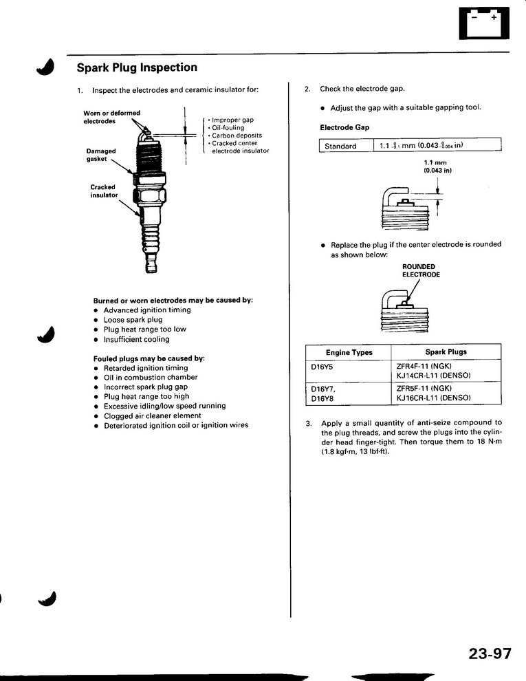

       ของผมใช้ denso Q20PR-U 11(NGK BKR6E-11) ตั้งไฟแก่สุดๆครับใช้ดีแต่ตอนนี้มีปัญหา
ว่าถ้าขับทางไกลแล้วจอดติดไฟแดงรถมีอาการสะดุด(ใช้มา 30,000กิโลแล้ว)ก็เลยไปซื้อหัวเทียนมาเปลี่ยน
โดยซื้อที่ศูนย์ฮอนด้าครับแต่กลับไม่มีเบอร์ Q20PR-U 11(บอกว่าไม่ได้สั่งเข้ามาใช้แล้ว)
หาซื้อร้านอะไหล่ก็ไม่มีแล้ว มีแต่เบอร์ K20PR-U11
ก็ลองซื้อมาใส่ตั้งเขี้ยว 0.8 mm.แล้วแต่อาการแย่กว่าเดิมอีกคราวนี้สะดุดตั้งแต่เครื่องเย็นเลย
แถมเวลาขับยังสะดุดอีกทั้งที่ดูตารางเทียบแล้ว Q กับ K นี่ไม่ต่างกันเลยเบอร์ก็เบอร์เดียวกัน
แล้วการตั้งเขี้ยวนี่ควรจะเป็นขนาด 1.1 mm.หรือ 0.8 mm.กันแน่ครับ
ผมถอดหัวเทียนออกมาดู เห็นกระเบื้องขาวสะอาดมากและเขี้ยวก็เป็นเขม่าสีขาวเลย
อ่านในเวปเขาบอกว่าไฟแก่ไปเลยตั้งไฟอ่อนลงแต่อาการมันแย่กว่าเดิมอีกและถ้าเปลี่ยนให้มันเย็นขึ้นอีกเบอร์
น่าจะเป็น Q22PR-U 11 หรือ K22PR-U 11 (NGK BKR7E-11)ดีครับหรือหรือว่าเปลี่ยนมาใช้NGK

       ของผมเครื่อง D16Y4 ใช้ NGK K16 PR-U11 ไม่มีปัญหาเลยครับทั้งรอบเดินเบาก็ปกติ
แนะนำเบอร์นี้เลยเพราะรถโฟล์คลิฟท์ที่โรงงานผมก็ใช้มากว่า 10 าว่าปีแล้วครับ...
