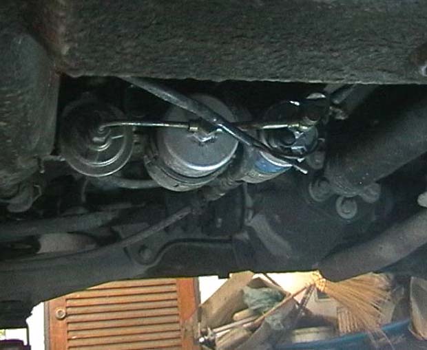

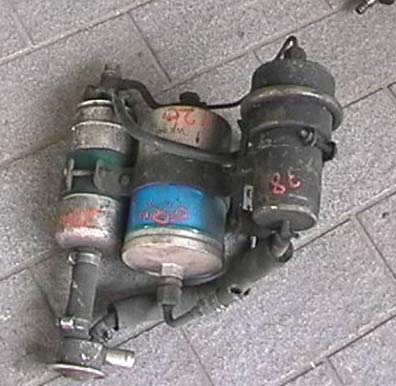

       ลองตรวจดูอีกทีครับว่ารั่วที่จุดไหน?
ของผมเครื่องเดิม280Eปั๊มติ๊กนอกถังครับ
อยู่บริเวณใต้เพลาข้างด้านขวามือติดเป็น
พวงเดียวกับกรองเบนซินเลย ตรงนั้นมักรั่ว
เป็นรอยต่อหัวปั๊มติ๊กกับกรองเบนซินครับ...
..อีกจุดที่ใกล้กันคือสายต่อครับ ราใช้แก๊สนานๆ
แล้วไม่ได้ใช้น้ำมันสายจะเปื่อยเร็วครับ ของผม
รั่วมาทุกจุดที่กล่าวมา....ส่วนถังนั้นไม่น่าจะใช้กันได้

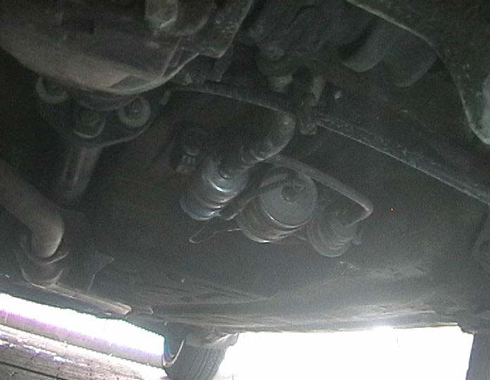

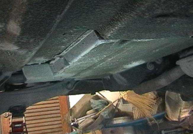

       ใต้ท้องรถ ถ้าเป็นรุ่น 124 จะมีแผ่นปิดชุดปั๊มน้ำมัน รุ่น 123 เก่าที่เป็นฝากขว คาร์บูเรเตอร์ จะไม่มี รุ่นใหม่ขึ้นมาหน่อยฝากดำ หัวฉีด จะมี ฝาปิด

 จาก วิวัฒน์124
 อังคาร, 21/11/2549
22:52
124.120.197.29
       เหมือนกับที่ คำตอบ 3 แนะนำ

       อาจจะมีการรั่วที่รอยต่อท่อน้ำมัน
