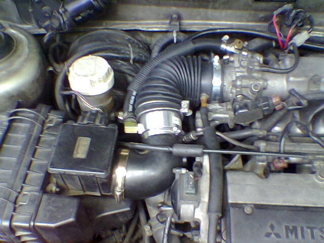

ท่อย่น ๆ สีดำ ที่ใช้เวลาย้ายมิกซ์ เค้าเรียกว่าท่ออะไร หาซื้อได้ทีไหน แพงมั๊ยครับ

       เด้าหมายถึงท่อไอดีที่มาจากหม้อกรองอากาศไปยังลิ้นปีกผีเสื้อต่างหาก ราคาหลักพันครับ

       คุณ XMan ครับ ก็นั่นแหล่ะครับ 300 กว่าบาท ผมก็หมายถึงท่อตัวนี้แหล่ะ ผมซื้อมาเขวี้ยงหัวหมาเล่น ไป 3 อันแล้วครับ

       หา เป็นพันเลยเหรอ
มันเป็นกระดาษ ผ้า หรือพลาสติกอ่ะครับไม่เคยสัมผัส
แล้วเหนว่ามันจะมีหัวครอบที่ปากคาร์บูด้วย แบบนั้นมันมาทั้งชุดป่ะคับ
แล้วเจ้า 300 นี่มันของใหม่หรือของเก่าอ่ะคับ

 จาก อีคาร์เมืองปทุม
 จันทร์, 20/11/2549
11:23
58.8.169.132
       แยกอุปกรณ์เป็น 2 กลุ่มนะ
1. แบบปากไอดีตั้งฉากกะพื้นโลก อันนี้ ใช้อุปกรณ์น้อยกว่า ไม่ต้องมีตัวแปลง
2. แบบคาบู หรือแบบปากไอดี แหงนขึ้นฟ้า อันนี้ต้องมีตัวแปลงให้มันดิ่งกับพื้นโลกก่อนครับ งบเลยเอยะกว่า

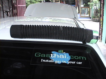

 จาก ขาว CIVIC
 อังคาร, 21/11/2549
05:34
125.24.2.167
       ท่อนี้ใช่ใหมครับ ขนาดโต 2 1/2" ยาว 16" ราคา 180 บาทครับ
ซื้อตามร้านอะไหล่ยนต์ทั่ว ๆ ไป

 จาก เอก
 อังคาร, 21/11/2549
07:38
124.121.105.172
       วัสดุเป็นอะไรครับ จะได้บอกคนายถูกว่า ท่อยาง ท่อผ้า หรือพลาสติก

 อังคาร, 21/11/2549
07:59
125.24.129.234
       ตามรูป ของพี่ขาว เป็นท่อผ้าครับ ใช้ได้ดีครับ

 จาก 4G93
 อังคาร, 21/11/2549
08:01
203.144.211.51
       มีหลายแบบครับ แบบผ้าใบเสริมลวดเหล็กแบบที่พี่ขาว civic ก็มีขายตามร้านอะไหล่ทั่วไป
แบบที่ผมใช้เป็นยางย่นได้ ราคา 70 บาท ตามร้านขายพวกท่อยาง/ลูกยางต่าง ๆ
แบบที่ราคาเป็นพัน ก็คือของแท้เบิกศูนย์ ยางจะหนากว่าและทนร้อนได้ดีกว่าที่ผมใช้
สุดท้ายแบบที่ผมคิดว่าดีที่สุด ก็คือของแท้จากเซียงกงหรือตลาดเปิดท้าย คุณภาพดีที่สุด แต่ราคาถูกกว่าศูนย์มาก
สรุปเลือกซื้อจากร้านที่สะดวกที่สุดดีกว่าครับ และจะซื้อแบบไหนก็แล้วแต่งบในการย้าย
