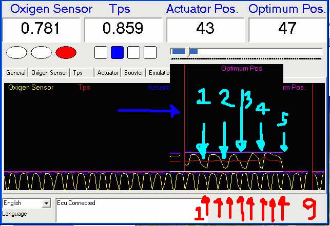

 เสาร์, 18/11/2549
09:00
       ผมเปรียบเทียบให้ดูครับ รูปที่ตัดมาแปะ กราฟด้านบนเป็นเสต็ป ช้าครับโดยกราฟจะวิ่งขึ้นวิ่งลง ตาม สัญญาณที่ O2 ส่งมาให้ครับ
พอเหยียบคันเร่งหนักขึ้น จะเป็นเสต็ปของ กราฟด้านล่าง ถี่ขึ้นเร็วขึ้น มันก็เปลี่ยนโหมดไป แต่ก็ยังคงได้รับข้อมูล จาก O2 มาเช่นเดิม ถ้าไม่รับมันจะรู้ได้ยังไงว่าตรงไหนหนาตรงไหนบาง
 เสาร์, 18/11/2549
09:00

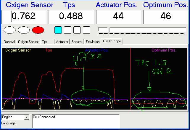

 เสาร์, 18/11/2549
09:03
       อันนี้โหมดกระทืบ หรือ Boots ซึ่งผมตั้งไว้ที่ ให้ทำงานที่ TPS 3.2 โวล
ผมตั้ง ให้ บูส + เพิ่มจากค่า Optimum ไปอีก 15 เสต็ป ซึ่ง มันเกิน เห็นมั้ยครับ ว่ากราฟ จะมีจุด ลงมาหน่อยๆ ทำไมน่ะหรือ ก็มันไม่ขึ้นถึง 15 เสต็ปที่ผมตั้งไว้ยังไงล่ะครับ
มันรับสัญญาณ จาก O2 ด้วย พอไปถึงจุดหนาสุด ที่โปรแกรมตั้งไว้ มันก็จะหรี่นิดนึงแล้วเด้งขึ้นไปอีก คือยังไงๆๆ มันก็ไม่จ่ายแกสเกินความจำเป็นครับ ต่อให้คุณตั้งไว้ที่ + 20 แต่มันก็จะขึ้น ได้สุงสุด เท่าที่ขึ้นได้เท่านั้น จากการรับค่าจาก O2 เซนเซอร์
