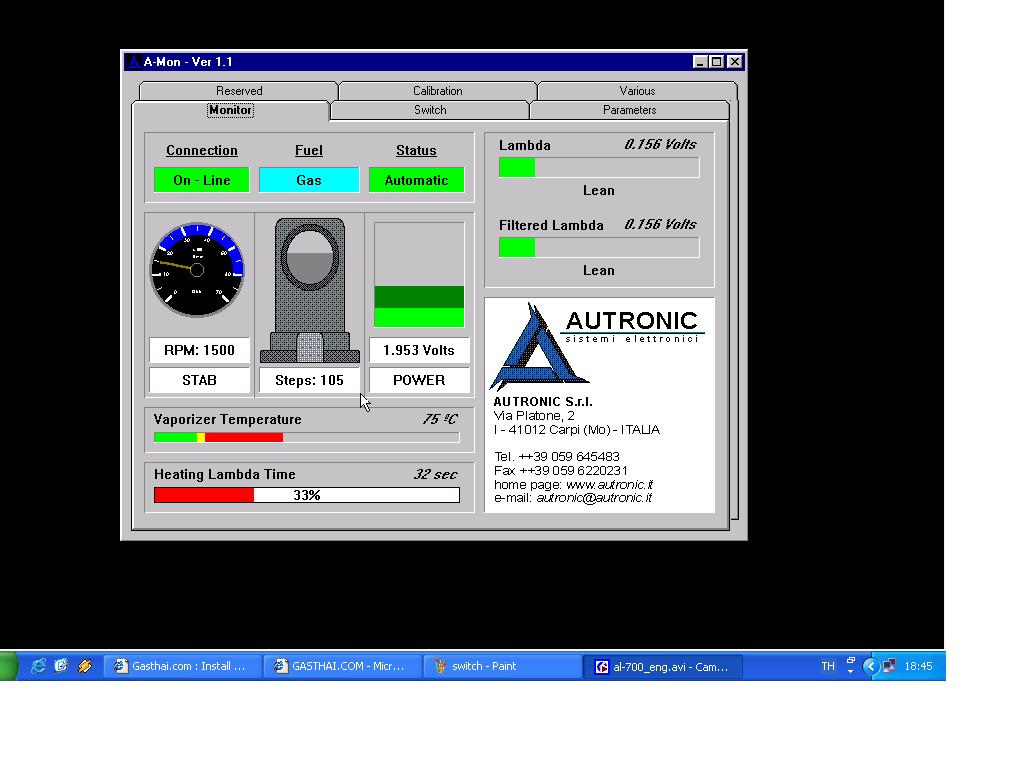

       เห็นเขาบอกว่า Lambda ของ Autronic ดีกว่า AutoGAS ไม่ทราบว่าจริงไหมครับ
1.ถ้าดีจริง ทำไมคนถึงไปเล่น AutoGAS กันเยอะ (ไม่ขอพูดถึงความได้เปรียบทางด้านราคานะครับ)
2. มี Function การทำงานต่างกันอย่างไรครับ
3.ความยากง่ายในการเซ็ตค่า ปรับแต่งให้สามารถใช้งานได้ดี
4.ความแม่นยำในการทำงาน
5.มี Option ไหนพิเศษหรือเหนือกว่าคู่แข่งครับ
ปล. ตัวผมเองใช้ AutoGAS มานานแล้ว แต่ผมอยากจะเริ่มเล่น พอจะมีใครช่วยแนะนำให้ได้บ้าง ช่วยส่งเสียงหรือส่งเบอร์มาหน่อยครับ แล้วผมจะขออนุญาติ ติดต่อกลับไปขอคำชี้แนะครับ 089-4477-828 แชมป์

       มีรูปอื่นอีกป่ะครับ เอามาโพสอีกสิ แต่เท่าที่ดู นี่ฟังก์ชั่นของ Autonic น่าจะดีกว่านะ จอแสดงผลก็เห็นภาพชัดกว่า

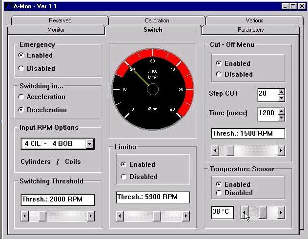

       อีกรูป อันนี้หน้า Switch ครับ

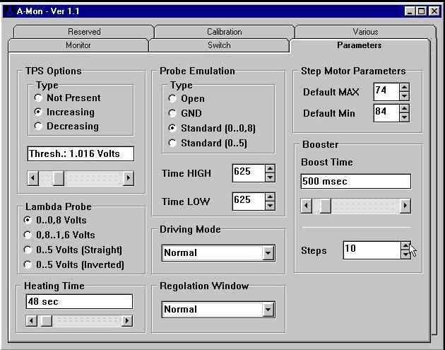

       ถัดไปอีกรูป อันนี้หน้า Parameters ครับ

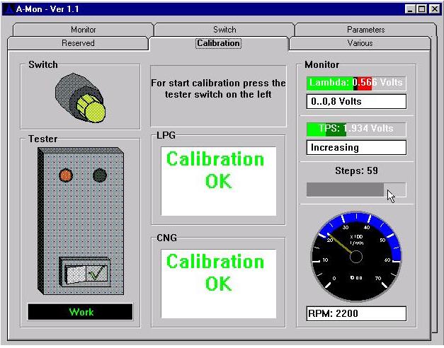

       ตามมาติดๆเลย กับหน้า Calibration

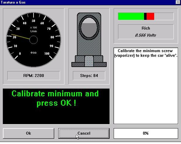

       อันนี้หน้าย่อย อยู่ใน Function ด้าน ซ้ายล่าง ตรงสวิทซ์ Tester Switch on

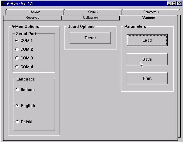

       อันนี้เป็นหน้าสุดท้ายครับ Various

       แจ่ม แฮะ มีการ Calibate ด้วย ดูรอบเครื่องยนต์ได้อีก จ๊าบบบ

       ดูๆแล้วฟังก์ชั่นใกล้ๆกันเลยนะครับ แต่ Lovato มีกราฟให้วิเคราะห์ด้วย ทีนี้ อยู่ที่กล่องแล้วครับว่าใครจะฉลาดกว่ากัน
ดูแล้วการเซตค่ามันใกล้เคียงกันมากเลยทีเดียว แต่มีโชว์ รอบเครือ่งยนต์ด้วย ซึ่งก็ไม่รู้ว่ามันต่อมาจากไหน

       เขาก็ต่อมาจากสัญญาณวัดรอบซิฟระ เจ้าหนุ่มนี่
มีตัวควบคุมสวิทช์ออโต้ด้วย
แล้วก็อะไรที่ค่อนข้างเยอะแหะ
ว่าแต่ อย่างที่เจ้าหนุ่มว่าอ่ะ มีกราฟให้ดูด้วยป่าวเนี่ยะ

       ขอแก้ไขภาพ อันนี้เป็นหน้าสุดท้ายครับ Various

       ต่อได้หลายพอร์ท ด้วย Software มันดีจังแฮะ
