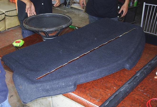

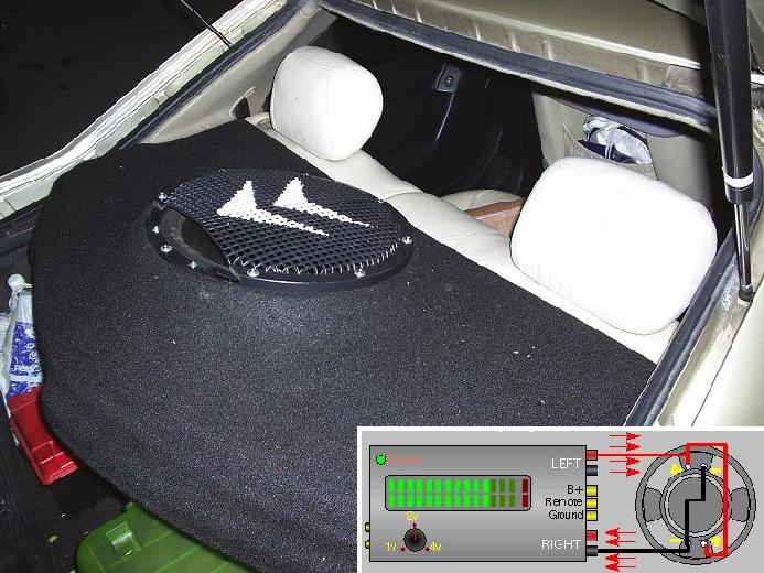

 จาก anake0k
 จันทร์, 20/11/2549
09:11
58.136.112.107
       Sec:2 ( รูปสลับกันอ่ะ )
จัดการด้วยการเสริมด้วยไม้อัดขนาดใหญ่และเสริมไม้อัดขนาดเล็กทีละชั้นตรงส่วนที่รับกับขอบลำ
โพง และหุ้มด้วยพรม จากนั้นผมก็จัดการต่อด้วยการจัดหาติดตั้งลำโพงของ Cerwin Vega 15"
Dual Voice Coil กับ Power Amp ที่ต่อแบบ Bridge Amp และปรับแต่เสียงตามที่ชอบก็จบแล้วครับ
ค่อยมาตกแต่งหน้ากากซึ่งซื้อมาในราคา 30 บาทและทำสีทีหลัง...จะซื้อแบบที่เป็นเหล็กชุบโครเมี่ยม
ราคามันแพงไป 2,100 B...รับไม่ได้ง่ะ ตอนนี้เอาไว้ช่วยเหลือแบ่งปันให้กับ พี่ ๆ น้อง ๆ ที่ได้รับ
ผลกระทบจากน้ำท่วมดีกว่า
